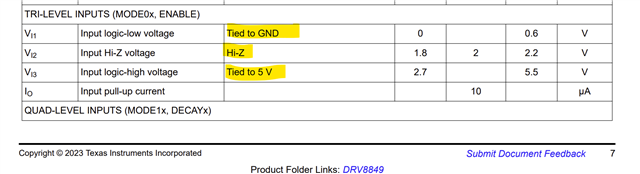

    3. 请帮助解释为什么恒流源和下拉电阻在同一电路上:
    [/报价]
    这是我们使用窗口比较器方案进行多电平输入的设计。 此引脚上的不同电压电平将允许为 MODE0x 和 ENABLE 引脚进行不同的选择。 下拉电阻支持 HiZ 设置输入电压电平。
