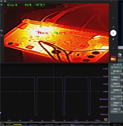

    非常感谢您的答复。 客户在使用产品期间出现问题、客户无法重现问题。 我也无法重现问题、因此无法在问题发生时捕获 VM 电流和电压波形。 芯片的散热焊盘连接到 4 层 PCB 的铜层、最大面积约为 4-5 平方厘米。 我通过将 4 欧姆功率电阻器连接到输出端进行了负载测试、 芯片的峰值输出电流约为 2.1A。 从输出波形可以看出、芯片持续触发热关断、从而在高频开关模式下导致间歇性电流输出。 芯片表面温度稳定在 120 摄氏度左右。 在这种情况下、我会使芯片持续运行 24 小时、并且未观察到芯片损坏。 当然、在实际应用中会使用感性负载、这种差异使我无法模拟实际的芯片故障情况。

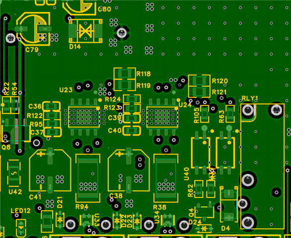

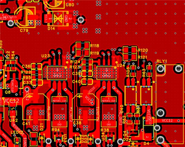

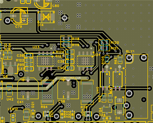

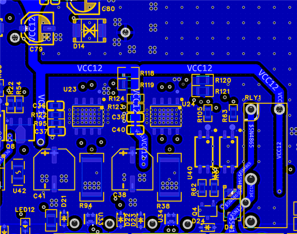

    您能否提供此电路板上使用的 PCB 布局进行审查? 在 DRV8231EVM 上、我们使用 4oz 覆铜。 我们知道这个 PCB 上使用了多少铜吗? PCB 布局有助于确定布线限制、过孔限制、接地技术等
    该系统中使用的大容量电容值是多少? 看起来唯一的大容量电容器是 220nF。 有关正确确定大容量电容器大小的更多信息、请参阅以下应用手册: 确定适用于直流电机驱动应用的大容量电容器的大小

    我的电路板是 FR4、顶层和底层为 1oz 厚度铜、L1 和 L2 层为 0.5oz。 如您所说、在电机驱动器芯片端附近、累加器电容器是该 220uF 电容器、通过隔离式电源模块附近的一个电源网络、可以看到另一个 470uF 电容器。下面是我的 PCB 文件的屏幕截图:
    顶层
    L1 层
    L2 层
    按钮层

    根据客户的介绍,他们的工作场景是使用推杆电机,工作电压 12V,工作电流不超过 2A;电机的工作条件是工作 20S,休息 5 分钟,这可能是使用该场景;这是由我安装的 6 欧姆电阻模拟的 2A 输出工作场景的热成像照片; 我们可以在电流曲线中看到间歇电流输出、怀疑该输出触发热关断 (b);
    您好:
    如果客户看到触发了热关断、并需要为其应用运行此类操作、则我建议尝试改善电路板的热布局、例如添加更厚的覆铜和更宽的迹线、或者选择 DRV8874 等可支持更高电流的电机驱动器。
