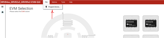

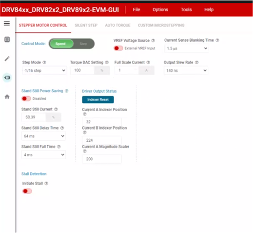

您好、DRV 团队、名为“Entrust"的“的客户在将步进电机的步进模式从 1/16 更改为更高分辨率时遇到问题。 当值发生更改时、它将切换回 1/16。 静止电流也会出现这种情况。 这是什么原因? 谢谢你。
    尊敬的 Vincent:
    感谢您发送编修。 这应该不是问题。 客户正在使用哪个版本的 GUI? 我们可以要求客户试用在线版本吗?  https://dev.ti.com/gallery/view/MotorDriversBSM/DRV84xx_DRV82x2_DRV89x2-EVM-GUI/ver/1.0.3/。如果是桌面应用程序、请确保使用 1.0.3 版本。 在尝试将 GUI 与 EVM 连接之前、请使用 File > Program Device 菜单更新 EVM 固件。

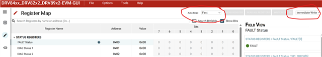

    在“Register Map“页面中、确保选择 Auto Read Fast 以进行读取和立即写入。 谢谢你。

    谢谢、Vincent 和 Murugavel。 我是出现此问题的客户。 它似乎是某种类型的防火墙块。 我使用“运行提升“权限重新打开了桌面应用程序、现在设置已保存。 再次感谢!
