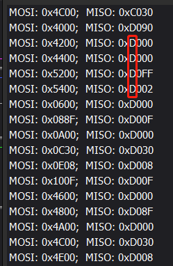

[参考译文] DRV8889-Q1:在 SPI、中、SPI 通信中的数据写入和读取是正确的 Δ I、但 SDO 的位 12 应该为 0、实际上为 1、指示 CPUV 故障。

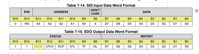

根据数据表、nSlEEP 引脚配置正常在 SPI 通信中、SPI 通信中的数据写入和读取正确、、但 SDO 的位 12 应该为 0、 实际上为 1、表明存在 CPUV 故障。 此外,这种故障清除一直存在。
这是我目前最大的问题

    如果设置了 CPUV 位、这意味着电荷泵欠压情况、肯定会成为驱动器运行的问题。  该日志还显示从故障状态寄存器 (0x40xx) 读取的数据为 0xD090、从而确认 CPUV 故障情况。 这表明电荷泵问题可能会导致 VCP 引脚过载。 nFAULT 引脚还必须为逻辑低电平、指示 CPUV 故障并禁用输出。
    除了 0.22μF 的 VCP 至 VM 电容器外、还有哪些元件作为负载连接到 VCP ? 请确认 CPH-CPL 电容器为 0.022μF 。 请分享驱动器 IC 原理图进行审查。 谢谢你。
