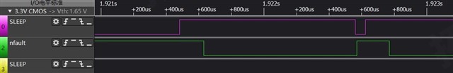

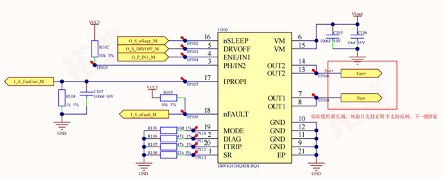

对于从 T5 nFAULT 上拉至 nSLEEP 上拉的时间间隔、我们是否有任何特殊要求?
客户在测试中发现、当此间隔为 10us 时、nFAULT 将  再次下拉、如下图所示。
但是、 如果间隔较短、例如当 nFAULT 上拉时、nSLEEP 会立即上拉、则 nFAULT 不会  再次下拉。

    Treset 的时间范围为 5-20us、为了保证器件接受复位信号、我们建议使用大于 20us 但小于 40us 的值、以避免器件进入睡眠模式。

    我们没有 twakeup 规范。 我们通常建议在将 nSLEEP 设置为高电平后等待>1ms、然后再发送任何输入、以确保器件已为输入做好准备。
