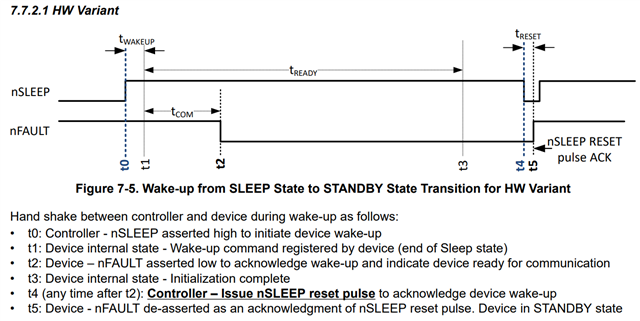

我们使用硬件防尘剂 8244H。
当我们将 nSLEEP 从低电平(待机)释放到高电平 (3.3V) 时、nFault 会立即激活(拉至低电平)。
MODE 连接到 8k2 电阻器(独立模式)、ITRIP 连接到 GND(Rlvl1of6,稳压器禁用)
DIAG 设置为 RLVL4OF6(重试,禁用 IPROPI)。 SR 打开。
DRVOFF 和 IPROPI 直接连接至 GND。
IN1 和 IN2 连接在一起。 OUT 1 和 Out2 应跟随输入。
VM(电源)为 12V。
有人能帮我解释为什么 OUT1/2 不进行开关、以及为什么即使输出上没有负载也会出现错误情况?
下面是我做的:
非常感谢。
    尊敬的 Thomas:
    DRV8244H-Q1 需要在器件为输入做好准备之前、在 nSLEEP 引脚被拉高后提供 nSLEEP 脉冲。 将 nSLEEP 拉至高电平后、我们建议等待>1ms、然后将 nSLEEP 拉至低电平 20us(类似于清除故障脉冲)、器件将为输入做好准备。 更多信息、请参阅数据表的第 7.7.2.1 节、了解该器件的唤醒序列
    Joshua
    嗨、Joshua、非常感谢。 使用此 nSleep 序列、它可以工作。
