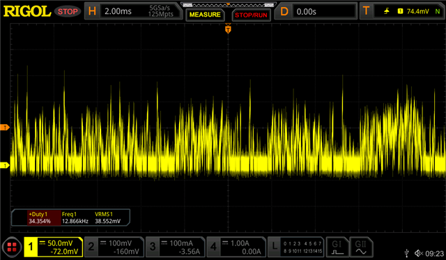

当我尝试 在 DRV8214 上使用齿轮箱运行小型直流电机时、IPROPI 没有显示任何明显的峰值。 除电机电阻反转标度和电机电阻反转的建议值外、没有更改任何设置。 电机具有 32mA 空闲电流和 835mA 阻断电流。  由于它已经适用于更大的电机、因此我想知道电机是否需要一定的空闲电流才能正常工作?
这两条记录都显示了 IPROPI 处的信号

    是的、我们发现 DRV8214 很难在平均电流较低的情况下检测电机纹波。 当电机电流过小时、电流纹波会严重失真、器件无法区分噪声和电流纹波。
    我们没有确切的电流值来建议至少让电机电流超过 50mA 以进行纹波计数。
