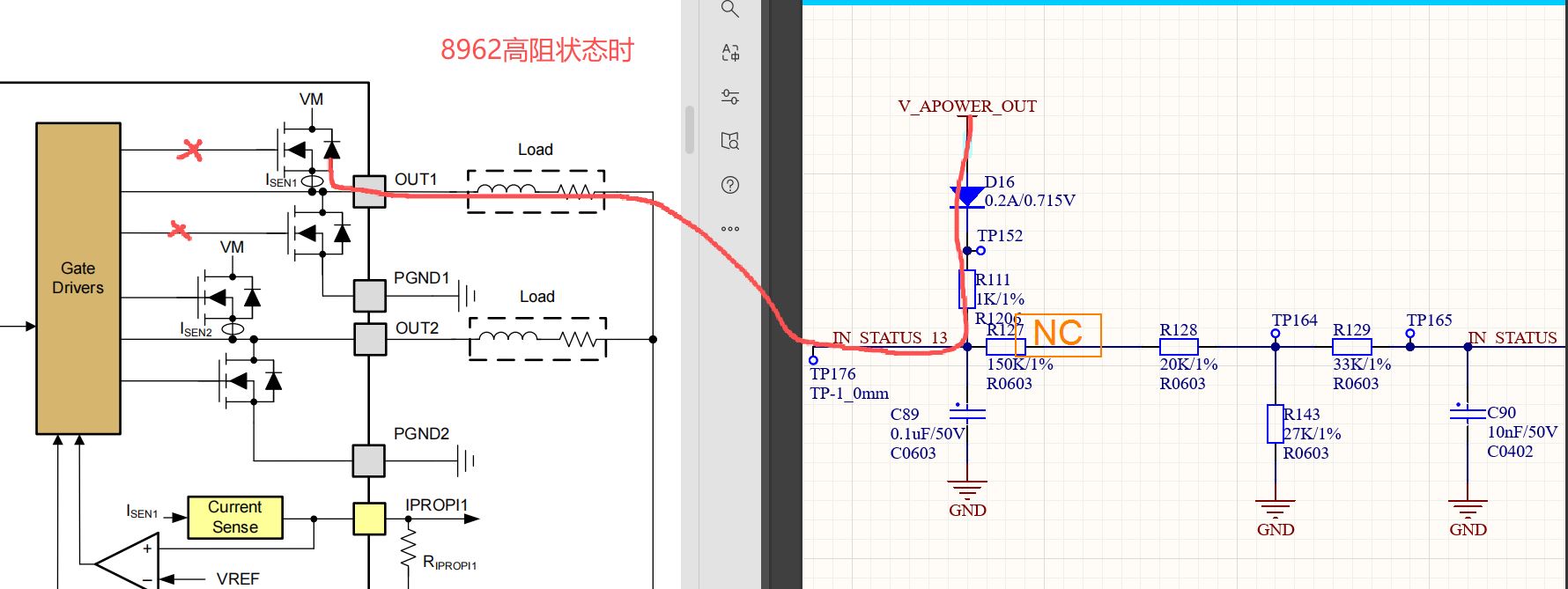

在一个非典型应用中、每个通道在单独的控制信号下输出 Hi-Z。 在下图中、OUT1 通过 R111 上拉、而 R127nC。
在 Hi-Z 模式下、无论是睡眠模式 (nSleep =0)、 禁用模式 (nSleep =1、ENx =0) 还是 VM 欠压、OUTx 均按以下方式进行测试:
  1. OUT1 = 1.5V、如果通过 R111 上拉至 3.3V;
  2. OUT1 = 2.89V、如果通过 R111 上拉至 24V;
  3. OUT1 电压随着 R111 上拉电阻器的值变化而变化。
您能否帮助了解这是否正常? 谢谢!

    这是高阻态下输出的正常行为。 当输出为高阻态时、内部电路可防止 HS-FET 意外导通、因为其源在高阻态期间会悬空。 该电路会导致该漏电流、这是无法避免的。
    此致、Murugavel

    如果客户需要 H/L/MD 三态输出功能、您是否有任何自动等级的 Hi-Z 设备可供建议? 谢谢!
    尊敬的 Xizi:
    我们的所有集成驱动器都从负载的角度支持输出 Hi-Z、这意味着当输出 Hi-Z 时、负载电流将为零。 但是、我们所有的器件在处于 Hi-Z 时都会出现输出漏电流现象。 客户必须解决此问题。 谢谢你。
    此致、Murugavel
