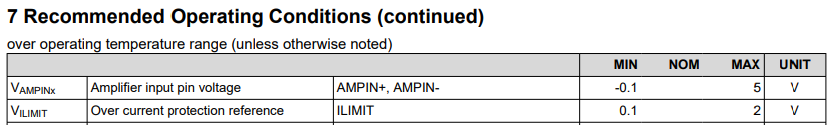

我对 ILIMIT 引脚有一个快速问题、该引脚可以承受的最小和最大电流是多少?
客户提出的问题和我看到数据表的 “建议运行条件“部分中提供了 ILIMIT 引脚的电压规格、但没有电流规格。
谢谢你。
    尊敬的 Jade:
    我认为 ILIMIT 引脚没有任何电流限制 — 这只是一个高阻抗输入,其中通过电阻分压器对引脚施加电压。 ILIMIT 引脚在运行期间消耗的最大电流为 1uA(请参阅数据表中的 Ib 规格)。
