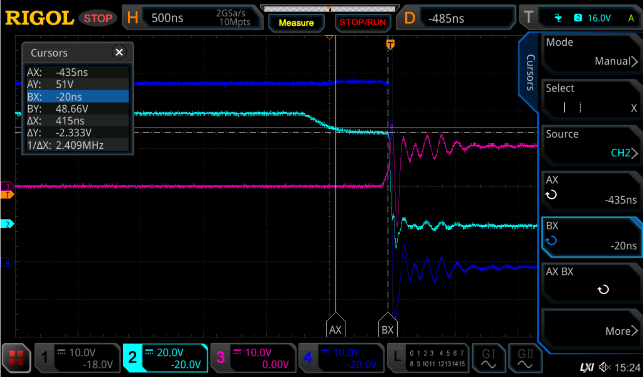

你好!!
我正在使用 DRV8353SRTAR 驱动电机、在第一次测试中、我检测到了与死区时间插入相关的内容、器件会自动…… 当我将 tdrive 设置为 0b00 时、“default automatic value“仅增加 50ns、我会看到总死区时间约为 415ns、因此我猜“default automatic value“约为 350ns 至 360ns。 您知道是否有办法缩短该时间? 就我在数据表中读到的那样、该时间使用 Vgs 检测计算、以确保在高侧已禁用时低侧 MOSFET 启用。
这是屏幕截图、显示了我在高侧 MOSFET 从高电平变为低电平以及 LOS 侧 MOSFET 从低电平变为高电平期间看到的内容。
这一次、tdead 参数设置为 0b00、该值应为 50ns。
我正在使用 SPI 版本的驱动程序、因此我可以动态更改它并查看会发生什么情况。
感谢您的帮助!! Blushμ s
    嘿、Alberto、
    您是否通过执行 SPI 读取来确认寄存器写入生效?
    此外、您的电机电压是多少? 中的波形是蓝色 GHx-GND 和粉色 GLx-GND?
    Akshay
    是的! 寄存器已正确更改、我可以看到 TE 差分时间之间的差异 (50ns、100ns...) 更改该值时、即使是最低值、仍有大约 300ns 的死区时间、我无法删除。
    为电机供电的电压为 48V、当然、蓝色为 GHx-GND、粉色为 GLx-GND。
    嘿、Alberto、
    是否会有一个差分探头来测量 GHx-SHx、当 GHx 至 SHx 超过 2V 阈值时、tdead 将开始。 所以我会把光标的开始放在那里,而在 GLx 开始时的结束大约要开始上升。 此外、是否从 MCU 侧增加了任何死区时间? INHx 和 INLx 之间?
    Akshay
