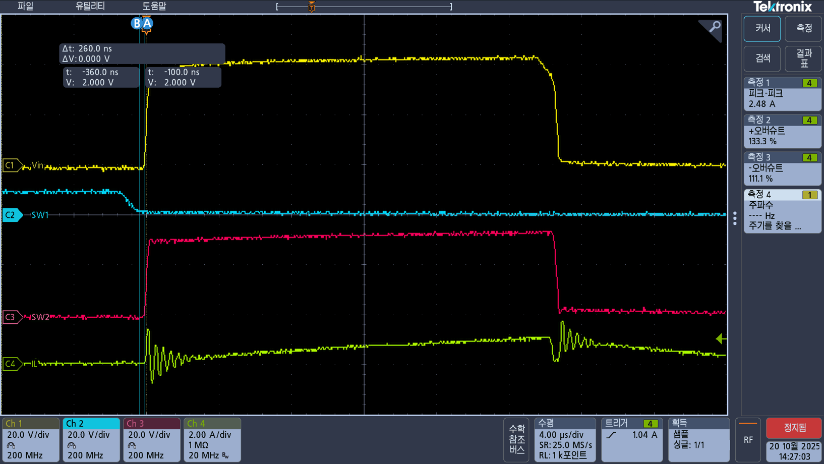

我们配置了一个使用 DRV8701P 和四个 TSM120N06LCP MOSFET 的 BDC 电机驱动电路。
但是、当电机最初被驱动时、会发生 EMI 辐射故障、这似乎是由启动期间的电流调节响应引起的。
可能的根本原因是 PWM 开关期间由寄生电感引起的电流调节。
您能否就此问题提供可能的解决方案或缓解方法?
栅极上添加了一个 10 欧姆阻尼电阻器、并在输出级应用了一个 1nF / 470 欧姆缓冲器、但未观察到明显改善。
所附波形的标签如下:
  1. GH1 HS MOSFET 栅极
  2. GL2 LS MOSFET 栅极
  3. PWM
  4. 输出电流
    嗨、Jaeho、
    您能知道 EMI 发生的频率是多少吗?
    电流振铃频率看起来大约为 2 –2.5MHz。

    嗨、Jaeho、
    感谢您的发布。
    电流振铃不是电流调节的响应。   例如、电流调节 tOFF 规格为 25 μs 典型值、TON 可以为 10 μs。 PWM 频率为 1/ 35 μs = 28.6kHz。 您观察到的响铃频率明显更高、就像 Gregorz 指出的那样。 这似乎是由寄生电容和电缆线束电感造成的。 尝试减小 IDRIVE 以减慢上升和下降时间以及输出端的电容器 — 请参阅下文。

    嗨、Murugavel、Grzegorz
    感谢您的答复
    请参阅下面的 EMI 频谱图
    当 PWM 占空比为 100%时、EMI 辐射并不显著、但它仅在开关期间显示如所示的附加频谱。
    尽管对 SH1 和 SH2 施加了 1nF 电容器、但没有改善。 这是否因为电容值不足而导致?
    嗨、Jaeho、
    感谢您提供更多信息。
    但是、当电机最初驱动时、会发生 EMI 辐射故障、这似乎是由启动期间的电流调节响应引起的。
    使用的可变占空比 PWM 输入频率是多少? 请分享原理图和目标电流调节设置。 负载电流曲线 — 启动浪涌电流,稳态电机运行电流和失速电流。
    尽管对 SH1 和 SH2 应用了 1nF 电容器、但没有任何改进。 这可能是因为电容值不足吗?
    是、1nF 不足以抑制 PWM 开关频率边沿引起的 EMI。 请尝试使用 10nF 至 100nF 来抑制基频、这也将有助于抑制谐波、并尝试减小 IDRIVE 设置。 此外、查看是否 将输入 PWM 频率降低 5kHz 至 10kHz、违规峰值振幅是否在占空比< 100%的情况下从 53MHz 位置移动。 谢谢你。

    嗨、Jaeho、
    “当 PWM 占空比为 100%时、EMI 辐射不显著“-这意味着 BDC 电机不会引起问题、主 EMI 源可能正在切换过程。
    对于 Murugavel 提到的解决方案、我要补充:
    1.检查 PCB 布局、 DRV8701EVM 是 2 层 PCB 布局的一个很好的示例(向它添加 2 个内部接地平面是降低 EMI 的最简单方法)、请注意 1uF C5 和 C6 电容器及其放置。 在等 TI 材料中、您可以找到一些有关 PCB 布局设计的有趣信息
    https://www.ti.com/lit/an/slva959b/slva959b.pdf?ts = 1761211353053&ref_url=https%253A%252F%252Fe2e.ti.com%252F
    2.铁氧体扼流圈,镍锌可能是最合适的材料,但这将是一个相当昂贵的解决方案,我认为它将不需要。
    您能否判断是否可以在现场执行 EMI 测试、或者是否必须将电路板发送到实验室? 如果您没有频谱分析仪和天线、也可以使用示波器进行 EMI 故障排除。
    Grzegorz

    嗨、 Grzegorz、 Murugavel
    我想分享在应用审核列表中的项目 1 和 3 后获得的波形。
    由于施加 10nF 电容器没有明显改善、因此 I 从 100nF 开始。
    分别向 SH1 和 SH2 添加 100nF 电容器后测得的波形如下所示。
    1CH:GH1 HS 门
    2 通道:GH2 HS 门
    3 通道:SH1 电压
    4 通道:SH1 电流
    由于电容器的存在一些改进、但当 GH1 HS 栅极导通时、不会观察到明显的 dv/dt 差异。
    当我将 IDRIVE 设置值从 25mA 更改为 12.5mA 时 、随着 dv/dt 的变化、观察到了其他影响。
    尽管我们计划稍后通过改变栅极电流来进行温度测试、但是否有任何额外的方法来完全消除  电流振铃?
    嗨、Jaeho、
    感谢您的更新。 在所有这些情况下、您可以注意到振铃发生在转换的死区时间期间。 在死区时间内、驱动器未驱动、您观察到的是由于负载 L 和 C 行为而产生的振铃 — 增大电容器会降低振铃频率,因此观察到的振铃波形周期较小可能会使其看起来有所改善。 通过在输出端包含串联铁氧体电感器、可以实现类似的改进。 这是通过电感器快速切换大电流的典型行为。  通过测量振铃频率并使用电容器的值、您可以计算导致此行为的电感。 这可能是输出端 PCB 布线的杂散电感、电机的电缆线束等、如果不进行重大更改、可能很难消除。
    缩短上升时间(减小 IDRIVE)似乎可以按预期提供很大帮助。 也许您可以尝试向 R4 添加 10 至 47 欧姆的串联栅极电阻器 R1、这有助于在不减小 IDRIVE 的情况下缩短上升/下降时间。 更改 PWM 频率应改变该行为、但在很大程度上不会改变。 由于这是在死区时间内发生的、因此驱动器本身不是振铃的来源。 这些旋钮可用于微调以缓解该问题。 希望这对您有所帮助。 谢谢你。
    此致、Murugavel
    感谢您的支持。
    下面的频谱图是在将 IDRIVE 更改为 12.5mA 并将 100nF 电容器添加到 SH1 和 SH2 后测量的。
    已经有了很大的改进、我要再次感谢你的帮助。
    最后一个问题是、我目前正在修改 PCB。
    PCB 是一个 4 层电路板、包含顶层、信号层、GND 层和底层。
    由于 SH1 和 SH2 电流较高、因此我已将模式冗余放置在所有层中。
    最好仅在一侧(例如顶层或底层)对它们进行布线吗?
    谢谢、Best ragards
    嗨、Jaeho、
    对于 4 层板、提供良好 EMI 结果的常见堆叠方式为:
    -顶层 — 信号,PWR、GND
    - 2 MIDLAYERS — 实心接地平面
    -底层 — 信号,PWR、GND
    如果存在更高的电流、则外层为 2oz、内层为 1oz。 它应该比 4x1oz 板贵一点。
    两个内层为顶部和底部的所有信号布线提供参考平面、为所有去耦电容器提供低电感 GND 连接
    良好的导热性。
    “由于 SH1 和 SH2 电流较高、我已将模式冗余放置在所有层中。“ -如果它们只是滤波电容器之后的电机输出布线,那么
    它应该不会对电路板产生的 EMI 产生重大影响。 如果电路板受到外部干扰、这些布线会像天线一样辐射电磁场、从而可能干扰电路板上的电路。 对于 MOSFET 电桥中的高 di/dt 布线、需要提供具有低寄生电感的电流返回路径 、并且在布线下使用接地平面更容易实现。 最安全的选择是将内层用作接地平面、必要时使用顶层和底层来实现大电流布线。
    “最好只将它们布置在一侧、如顶层或底层?“ -这在你的情况下是不必要的。
    Grzegorz
