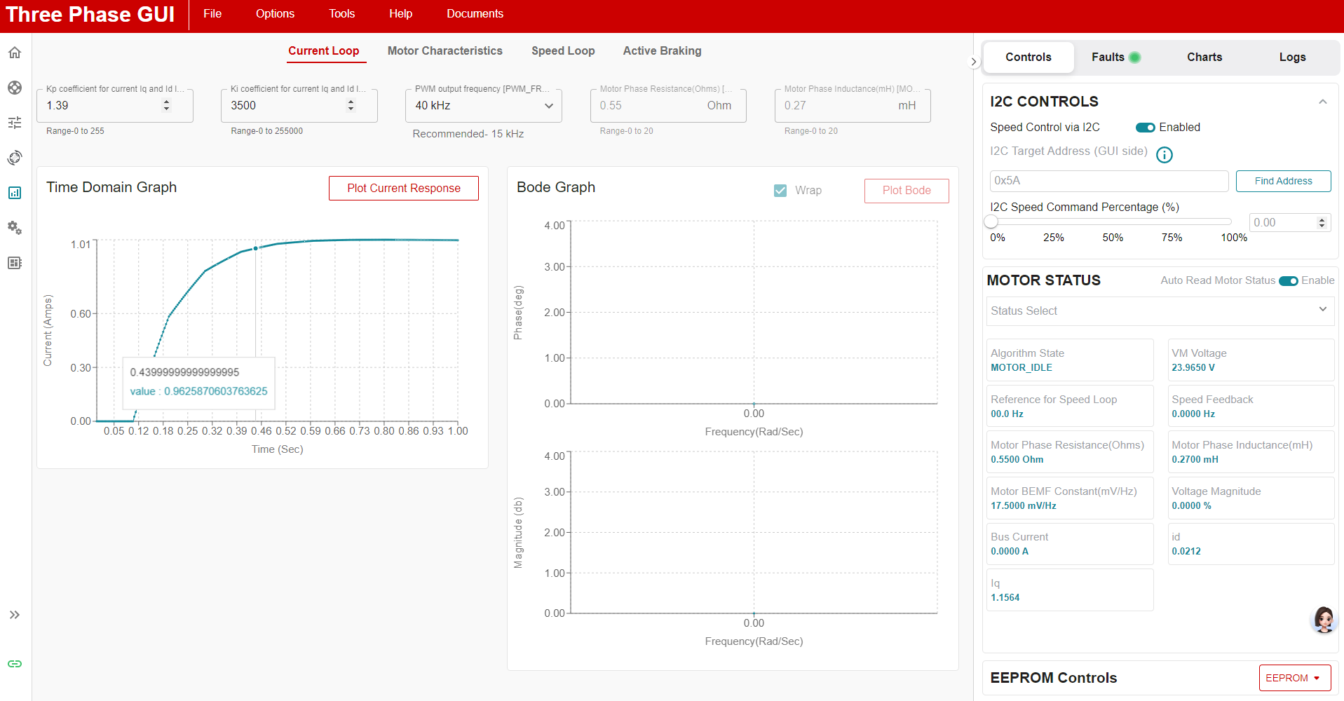

您好、
  已成功使用参数配置我的 MCF8316D。
  但调整电流环路参数时、为什么波特图是空白的?
    你(们)好
    我们在此版本中尚未启用波特图特性。
    我们将在未来版本中启用它、但时域图足以进行稳定性分析。
    谢谢、此致
    Venkatadri S.
