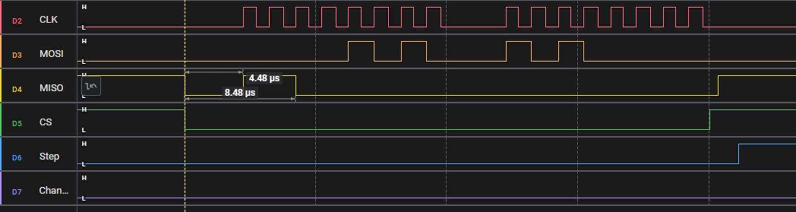

DRV8889 步进电机驱动器的 SPI 通信存在问题。 可能与 https://e2e.ti.com/support/motor-drivers-group/motor-drivers/f/motor-drivers-forum/1504181/drv8889-q1-spi_error?tisearch=e2e-sitesearch&keymatch=DRV8889%20spi_error#帖子类似、但我找不到问题。
这是 DRV8889 响应的实际范围、可以在 MISO 上看到发出了该故障和 SPI_ERROR。 这是 NSLEEP 激活后的第一次访问。 DRV8889 接受 SPI 命令而不会出现问题、但我们希望没有错误。
BR、
Wolfgang
    此外、CLR_FLT 没有帮助
    我得到的状态字错误 0xC0 是正常的。
