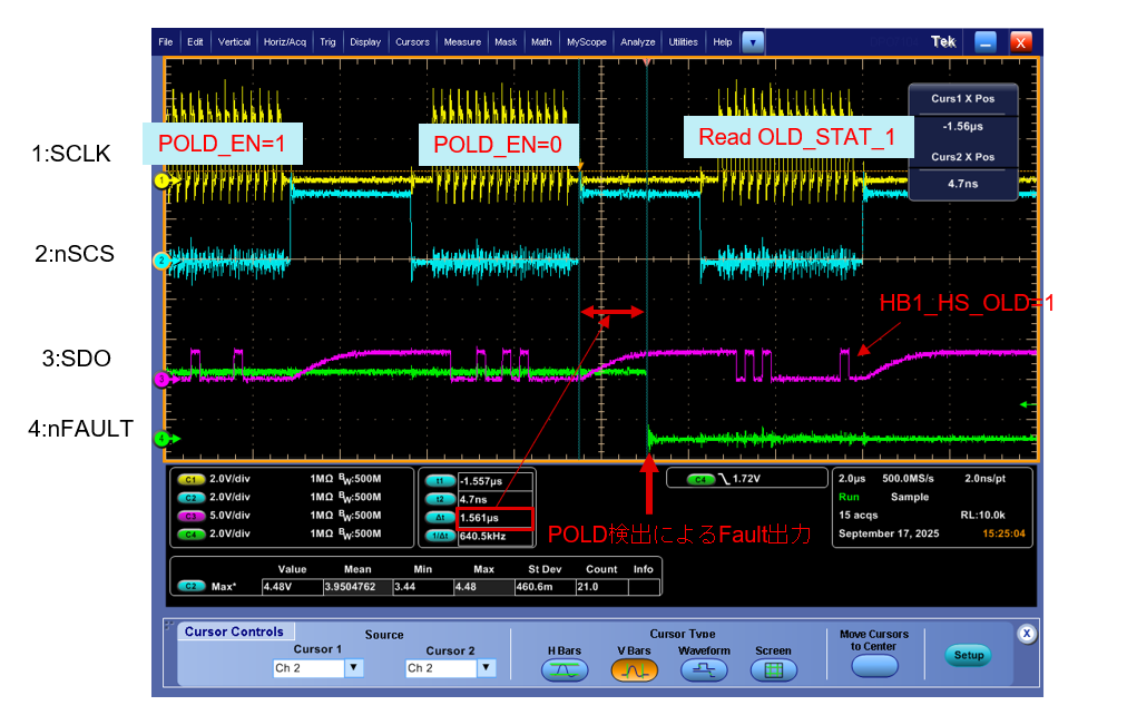

您好:
我对 DRV8908-Q1 POLD 功能有一些问题。
 数据表中有一个针对 POLD 的推荐程序、如下所示。
  1. OCP_OLD_CTRL5: HBx_POLD_EN=1
  2. OP_CTRL_x:           HBx_HS(或 LS)_EN = 1
  3. 配置:                  POLD_EN=1
  4. 稍等
  5. 配置:          POLD_EN=0
Q1)
在我使用 EVM 进行测试时、DRV8908 将 OLD 位和 nFault 设置为 POLD_EN 从 1 变为 0 的相同时序(过程 5)
这意味着 POLD_EN 1 至 0 时序是 OLD 状态的软件锁存点、该时序之前的任何条件都不会影响 OLD 状态。
这种理解是否正确?
问题 2)
对于过程 4)、数据表指出“等待用户确定的无源 OLD 时间“。
此等待时间是否有任何最小时间限制?
例如、(下一个 SPI 帧)设置 POLD_EN 位后、是否可以立即将 POLD_EN 更改为 0?

    下面是我的情况。
    根据我对 EVM 的测试、我相信 POLD 状态已达到 POLD_EN 1 到 0 时序。
    因此、即使在 POLD_EN=1 期间有一定的断开时间、 如果它在 POLD_EN 下降沿未断开、则不会检测到 POLD。 而是情况 2。
    如果它在 POLD_EN 下降沿断开、则检测到 POLD。 而是情况 1。
    这种理解是否正确?
    关于最短时间、我按如下所示进行了测试。
    每个 SPI 帧期间的 CS 高电平周期约为 2.8usec。 我设置 POLD_EN、然后在下一个 SPI 帧中清除 POLD_EN。
    它可以检测 POLD。 您回复中的“10usec"和“和“1msec"来自“来自哪里? 为何需要这样的限制呢?
    Oba
    尊敬的 Oba:
    在我对 EVM 的测试中、我相信 POLD 状态是在 POLD_EN 1 到 0 的时序处得到的。
    如果它在 POLD_EN 下降沿断开、则检测到 POLD。 情况是 1。
    我在工作台上检查了这个、您的假设是正确的。 如果 负载条件在 POLD_EN 设置为高电平之前断开、但随后在 POLD_EN 设置为低电平之前连接负载、则不会观察到如第 2 种情况中所述的故障。 我还测试了案例 1、这也是正确的、如果在 POLD_EN 设置为低电平之前将负载条件设置为开路、则会检测到故障。
    回复中的“10usec"和“和“1msec"来自“来自哪里? 为什么需要这样的限制?
    10us 是仿真期间看到的最长时间。1ms 是考虑器件差异的建议值、因为我们尚未在工作台或 ATE 上表征此规格、因此我们需要有更大的空间来容纳此时序变化、即使像 2us 这样的时间在某些情况下可能足够长。

    感谢您的答复。 关于所需的等待时间,我想确认时间的定义。
    POLD_EN=1 SPI 帧到 POLD_EN=0 SPI 帧之间的 NCSC 高电平时间是否如下所示?
    如果时间小于您提到的时间、例如实例 5usec。
    您是否意味着在这种情况下可能无法正确检测 POLD?
    Oba
    你好 Oba
    我得跟你谈谈时间问题。 需要对此设计进行检查、请注意、我从何处获得了具有不同 POLD 实现的不同器件的值、因此我提供的值不适用于 DRV8908-Q1。
    您的意思是、在这种情况下可能无法正确检测 POLD 吗?
    正确、如果在 时序完成之前将 POLD_EN 设置为高电平、则 POLD 可能无法报告正确的值。
    Joshua
    您好 Joshua、
    谢谢。 请告诉我,当你得到时间的分配.
    还有一个问题。 从我的 BEC 测试开始、清除 POLD_EN 至 nFAUL 低电平后的时间约为 1.5 μ s。
    您还能检查一下最长时间吗?
    Oba
