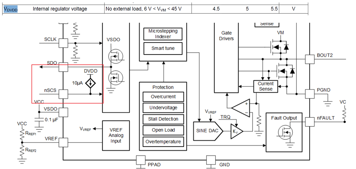

您好的团队、
有一个关于 DRV8889A-Q1 的问题、nSCS 引脚内部上拉到 DVDD(电流源)、 串行芯片选择信号通常是 3.3V、但 DVDD 是 5V、是否存在任何问题?
我看到我们支持的电压范围包括 3.3V。 如果客户使用 3.3V SPI 连接而不进行任何设计更改、这是否意味着我们可以支持该连接? 您不需要添加电平转换器吗?
    您好 Alan、
    感谢您与我们联系。

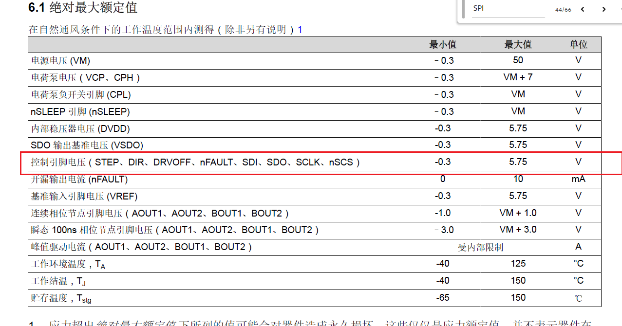

    利用 3.3V 信号将 nSCS 引脚连接到 MCU 不会出现问题。  nSCS 可由 MCU 3V3 V 供电、如“绝对 最大值“和“建议逻辑 电平电压中所述。
