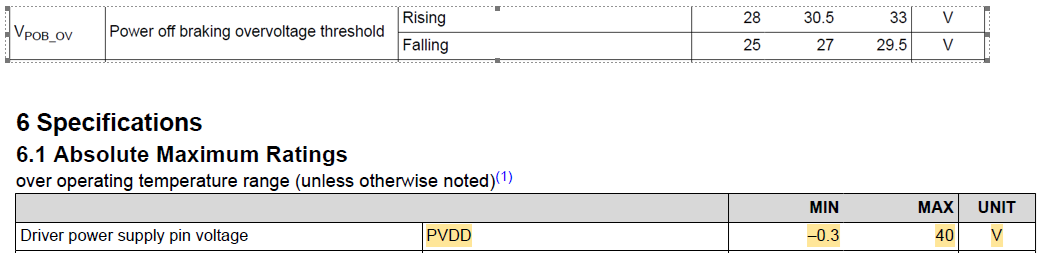

我们对 DRV8714-Q1 PON 阈值有疑问。
->沃尔沃 ZCU RFQ。
根据 VPOB_OV 为 30.5V 的 DS、我认为我们需要确保在发生 POB 时 IC 本身不会损坏、因此我们将该阈值设置为略低于 IC 的最大额定电压。
  1. 在其他 Tesla 设计中、我们看到客户增加了额外的保护电路并将 POB 阈值设置在 16V 左右。 在这种情况下、为什么我们设计的 POB 阈值为 30.5V、那么在正常的 12V 电池工作范围 (9V~16V) 下是否不是更高? 因为在进入 POB 保护之前、同一总线上的其余元件可能会因无法处理 30.5V 电压而受损。
  2. 根据 IC 设计专业知识、当我们定义该 POB 过压阈值时、我们如何判断该阈值? 是否基于正常的 12V 电池场景? 可以与我们分享的其他考虑因素?
此外、对于 DRV8714-Q1、由于我们需要使用外部 MOSFET、如果我们需要考虑 POB 期间的该反向驱动电流、那么在选择 MOSFET 时需要考虑什么额外的考虑因素? 比如 MOSFET 的体二极管是否能够处理反向驱动电流?
希望您能与我们分享您的体验。

    该栅极驱动器器件的最大工作 PVDD 为 37V。某些应用可以驱动 24V BDC 电机。 这就是我们内部 VPOB_OV 典型值为 30.5V 的原因。 这对于栅极驱动器来说仍然是一个安全值。 来自电机的 BEMF 取决于电机和机械传动系、而不是电源电压。 即使是机械驱动速度足够快的 12V 电机、在尾门应用中、当冲击非常快时、也会产生 20V 或 30V 电压。
    有三种方法可以启用 POB。
    1. 使用外部 VPOB_OV 阈值。
    2. 使用外部齐纳 VPOB_OV 设置 — 请参阅数据表中的下面方框图。
    3. 在需要时使用 MCU GPIO 启用 POB。
    如果需要考虑内部 30.5 典型值阈值、则可以使用外部齐纳二极管来设置所需的下限阈值。
