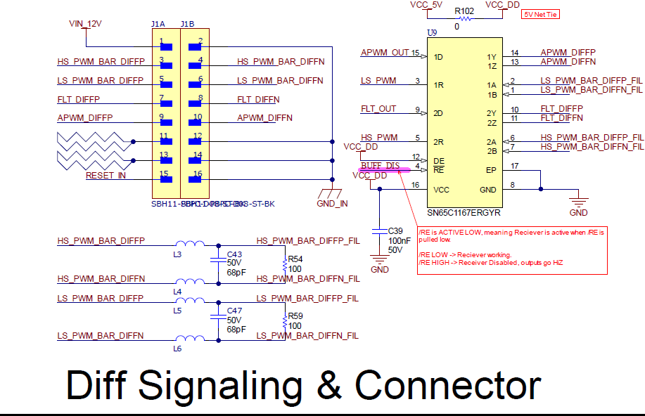

借助此设计容差、我正在开发具有 UCC21750 IC 的地雷栅极驱动器。 为了实现信号完整性、我使用差分栅极 PWM 信号。
我知道 LC 滤波器的截止频率应该是 PWM 频率的 15 到 20 倍。 因此、I 取 L = 1uH 且 C = 56PF。 和在 LT SPICE 中进行仿真(绿色是滤波的实际 PWM,蓝色是滤波器输出)。 输出包含一些振荡。
请针对我的 25KHz 应用对此滤波器的设计提供帮助、并建议是否有任何仿真工具来查看所选滤波器的天气情况、是否适合我的应用。
您的见解对我非常有帮助。
谢谢你。
    尊敬的 Sravan:
    我们通常建议 使用 100 欧姆电阻器和 100pF 电容器的低通 RC 滤波器。 此外、 栅极 PWM 不应是差分值。 它应该是相对于接地端 的单个信号、因为 INP 必须为高电平、INN 必须为低电平。
