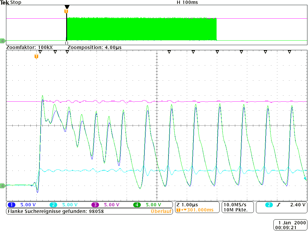

我们尝试使用 DRV8161 导通高侧 MOSFET 或低侧 MOSFET。
如果未连接负载、则输出正确导通(在开关的输出端测量的电压)并且 MOSFET 的栅源电压正确(自举电路工作)。
如果负载通过一个四舍五入为 500mA 的电阻器连接到输出、则 DRV8161 无法打开输出。
CH1:Vsource/CH2:INH/CH3 :VBAT/CH4: Vgate
示波器测量结果表明、栅极和源极电压随 INH 信号升高。 但是、栅极电压并没有像预期的那样比源极电压高大约 10V、也没有连接负载的情况是怎样的。
在总导通时间内、栅源电压振荡。  内部自举电路似乎无法正常工作。
我们对设计如数据表中推荐的二极管进行了短路、但没有明显改进。
低侧开关的行为是相同的。
设置:
  • Isource: 64mA
  • Isink: 192mA
  • RDT/MODE:LEVEL3
  • CSAGAIN:开路
  • VDSLVL:LEVEL2
感谢您的支持!
    嗨、Michael、
    SHx 之间有一个接地电阻负载?
    您能给我展示一下无负载情况下正常开关的波形吗:INHx、BSTx、VGS(使用差分探头)、SHX-GND?
    bstx 上限值是多少? 此外、您是否能够通过开启 LS FET 最初为 BSTx 电容器充电?
    Akshay
    感谢您的快速回答!
    这是一个学生的工作,我没有进一步的测量可用,不幸的是,学生已经完成了他的工作。
    给您的问题:
    -是的,我连接 SH 和 GND 之间的外部电阻负载高侧或从 SH 到 Vbat 低侧
    -在没有负载的情况下,栅极电压比源极电压高出大约 10V->电荷泵工作。
    -提供测量目前是不可能的,因为其他主题具有更高的优先级
    - Bstx 电容值: 最初 2.2 μ F 后更改为 1 μ F 但没有改进
    在 2PWM 模式下的涓流电荷泵是否确实需要激活 INL?
    精度 数据表 INL 必须保持低电平 250us 才能激活电荷泵、但不能将 INL 设置为高电平来导通 LS FET。
    但我想知道为什么低侧开关具有相同的行为? 电源 GVDD 稳定。
    两件事我忘了提:
    INH 和 INL 具有 10k Ω 下拉电  阻器、而在输出端具有一个 100k Ω 下拉电阻器。
    为了验证是否激活了涓流电荷泵、我可以将 PWM 模式更改为独立模式(如果时间可用)
    嗨、Michael、
    感谢您的背景。
    TCP 提供一些电流、以在 LS 不会导通的 100%占空比期间保持 BSTx 充电。 在 BSTx 器件中、假设自举电路最初充电至 GVDD 电压、然后在 LS FET 导通时进行补充。
    如果您说过 HS 和 LS 都有这种行为? 如果是、您看到 nfault 是否被拉至低电平?
    Akshay
