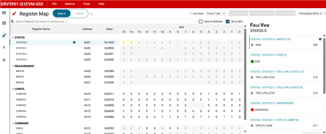

热熔丝驱动没有从 OUTH_A 和 OUTL 输出电流。 GUI 显示以下内容、软件识别正在生成输出。
TRG1_PIN_LVL:0x1(引脚高电平)
TRG1_PIN_STAT:0x2(部署信号(PWM 触发器)或引脚低电平(LVL 触发器))
但是、实际上没有电流流动、并且 Pyro 未工作。
【确认的详细信息】・确认在使用相同设置的驱动器 B (OUTH_B/OUTL) 时电流正常流动。
・GUI 设置和跳线设置已根据手册实现。
・电源稳定,其他功能不存在异常。
我想知道这一问题的原因、如何处理、以及要检查什么。
目前、这仅用于评估目的、并不经常使用。 但是,如果您继续使用当前配置的 DriverB 是否可能导致功能或安全问题,我们将不胜感激。
谢谢你

    • 连接的负载: OUTH_A 和 OUTL _A 之间的 2Ω 虚拟电阻器
    • 状态和测量寄存器: 请参阅随附的捕获内容。
    • 使用相同设置操作驱动器 B 时、已确认电流输出正常。

    看起来 DEPLOY_STAT = 1h
    这意味着 “1h =部署完成、但强制执行 TSTART_TO。“
    一种可能是输出电阻器连接不正确、导致电流不流动。
    我们可以提议进行场外诊断? 这证实了我们的理论。 然后可以更改电阻或查看连接器。

    我在触发器引脚输入信号之前和之后附上了的图像。 请检查。
    上图显示了向触发器引脚施加电压之前的情况、下图显示了施加电压之后的情况。 电压约为 3.2V。
    在向触发器输入信号后、LED D2 将立即亮起红色。
    电爆电阻器约为 2.2 欧姆。
    如果您需要任何其他信息、请回复。 我想尽快解决这个问题。
     谢谢你。

    TRG_SEL 似乎被编程为 1h。
    但是、TRGx_PIN_STAT 显示为 2h、表示它们没有变为高电平。
    您能否确认在 GUI 中触发器引脚是否设置为高电平? 还要检查跳线是否正确放置。
