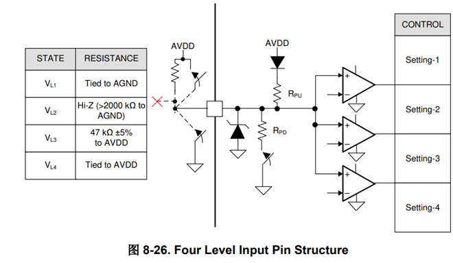

由于我们有内部寄存器、客户希望了解增益引脚在不同模式下的工作原理。
  1. 需要您的帮助来说明 GAIN_PIN 的工作原理。
  2. 上电采样是何时进行的、采样时间是多久? (根据测试,增益引脚上的电压为 0V à 1.65V à 0V)
  3. RPO 有一个交换机、它是如何在不同模式下工作的。
我们需要这些信息来更新新设计。 您可以帮助提供更多详细信息吗? 提前感谢。
张弗雷迪
    您好、Fredy、
    通常、四电平输入引脚结构的工作方式如下:在 IC 内部、您尝试配置的引脚(在本例中为增益)馈送以 AVDD/AGND 为基准的小型窗口比较器梯。 您可以为引脚提供四种不同的电压之一、并且在上电时、器件会锁存所按下的“窗口“并从四种设置中选择一种。 我没有有关此“窗口“持续时间的数据、但由于这些是使用 PCB 上固定的电阻器设置的、因此不应该影响。

    您好、Fredy、
    该增益设置窗口为 1ms
