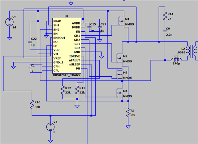

    我决定采纳您的建议并转至 DRV8701、但我在 LTSpice 中无法对其进行仿真。 您能看到我的 ckt 出错吗? 只位于 M!/M2 节点的 2.1V 处、无法启动。
    您好 Bob:
    请为 DRV8701 单独创建 e2e 帖子。 我们可以结束 DRV8962-Q1 讨论。
    概括来说、原理图看起来不错。 我还没有尝试使用 SPICE 模型对该器件进行仿真。 我不熟悉这些问题。 我建议使用 DRV8701EVM 并尝试使用实际硬件。
