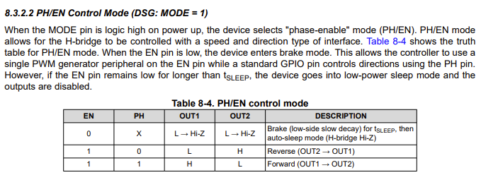

我们计划使用 大量 DRV8212 来驱动两线性电机。 它们将通过自己的 PI 电流控制器进行扭矩/电流控制。
 使用三相 BLDC 进行电流控制的方式是使用三个半桥、每个半桥始终导通一个 MOSFET、通过 PWM 信号在高 MOSFET 和低 MOSFET 之间切换。
我们假设要对线性电机进行精确的力/电流控制、我们必须以相同的方式进行控制、但需要使用两根导线。
然而、由于电机数量众多、PWM 引脚的使用受到限制。 DRV8212 数据表提到使用 PH/EN 模式仅使用一个 PWM 引脚、但将其置于 EN 引脚:
我们预计、来自 BLDC 应用、我们希望 PH 引脚上的 PWM 引脚能够照我们使用 BLDC 实现的方式、从两个 H 桥获得平均电压(和反向电压)。
但是、数据表中没有提到这种方式、也没有任何时序图说明它是如何切换的。
这样可以吗?

    使用 PH/EN 模式时、仅限于表 8-4 中列出的控件。 在此模式下需要一个 PWM 信号是正确的。 建议在 EN 引脚上使用 PWM、因为这会在 PWM 关断期间将电机从驱动状态(正向或反向)驱动至制动模式(低侧电流衰减)。 如果 PWM 位于 PH 引脚上、则流经负载的电流将持续从正向切换到反向、并且没有时间进行电流再循环。

    因此、如果我理解正确、将 PWM 引脚放在 EN 引脚上会使电机驱动器始终在慢速衰减模式下工作、而利用 PH 引脚上的 PWM 引脚、驱动器将始终在快速衰减模式下工作、对吧?
    我需要遵循严格的/高频扭矩曲线、认为快速衰减模式对我们来说是合适的。  DRV8212 支持这种设置吗? 在 EN 引脚固定为高电平时对 PH 引脚进行脉宽调制?

    我不需要输出处于高阻态 我需要快速衰减模式。 我已经询问过两次、但还没有得到答案:
    我是否可以在使能引脚固定为高电平并向 PH 引脚施加 PWM 信号的情况下使用 DRV8212?
    它与示例形成对比。 是否会正确切换? 没有奇怪的延迟、正常死区时间?
    我知道这会增加开关损耗和电流纹波、只要我们能够在 PI 环路上保持高带宽、并且不必处理在慢速衰减模式附近调整 PI 环路的不对称性、这就很好。

    快速衰减模式与滑行模式不同。 如果有任何相反的情况、 您可以在第一次答复中共享的文档中阅读此内容。 我将第四次重复:
    我是否可以在 PH/EN 模式下使用 DRV8212、使能引脚固定为高电平、向 PH 引脚施加 PWM 信号? 是否会正确切换? 没有奇怪的延迟、正常死区时间?

    是的、这应该是可能的。 该器件具有内部死区时间、通常约为 500ns、以防止高侧和低侧 FET 之间发生击穿、因此直接从正向更改为反向不会损坏器件。
    对于所有新设计、我们建议先在一款 DRV8212EVM 上评估该器件。 这样可以更好地了解此控制如何与您的负载类型和应用配合使用。
