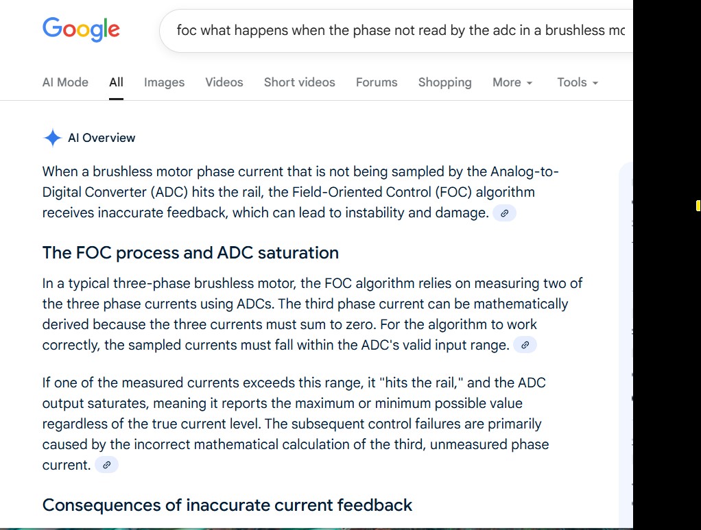

我笑了笑,找到了以下的解释。
我们是否会由于我们对 ADC 进行了“友好“而看到严重的振荡?  然后、这些信息变得如此狂野、以至于驾驶员故障会跳闸?  如果没有、说明是什么?

    ADC 饱和时会发生什么情况?  在解释我们所看到的野生不稳定性时、上述文本是否正确?

    ADC 饱和时会发生什么情况?  [/报价]
    这可能取决于 ADC 是否具有溢出指示、和/或是否具有二进制补码输出或无符号输出。 通常、ADC 在达到饱和时可能会显示最大读数。 例如、当输入 ≥最大值时、16 位无符号 ADC 读数可能为 0xFFFF 距离。
    [/quote]
    我不是 BLDC FOC 算法的主题专家。
    由于您使用 的是 TI MCU F28377S、因此可能需要关闭此主题并将您的问题发布到器件型号为 TMS320F28377S 的新主题中。 这会将您的问题提交给 TMS320F28377S 产品支持组中的 BLDC 主题专家。
    我从 DRV8412 的角度回答了这一主题。 我看不到驱动程序设备有任何具体问题。 谢谢你。
