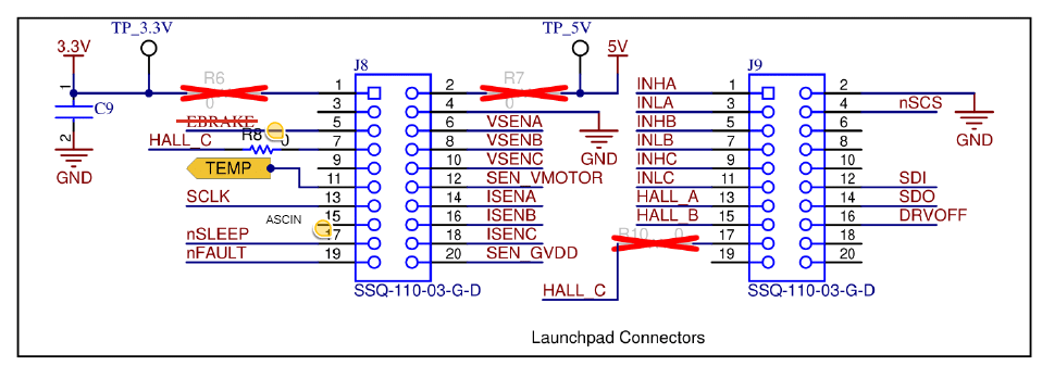

文档显示的 EBRAKE 信号可在 J8-5 上找到、并且路由到 drv8363 上的引脚 29 ASCIN 会在实际接收的硬件上路由到 J8-15。
我需要确认 J8 和 J9 的 DRV8363EVM 参考 MD401 的完整引脚排列。

    我们最初发送的原型板 在 Ebrake 的 PCB 上布线错误、后来的修订版对此进行了更正。 我建议使用已发布且可在产品页面上找到的新 EVM: https://www.ti.com/tool/DRV8363-Q1EVM
    您拥有的原理图适用于新 PCB:PCB 上的接线正确、并且基于这个新原理图。 我还会对 Akhil 发号施令。

    请问您如何确认从 DRV 路由到 J8-15 的 Ebrake?
    我正在与我们的团队合作、以了解有关这方面的更多详细信息。 我们还可以向您发送另一个 EVM。 我将与现场工程师合作。

    我们检查了我们的制造文件,它似乎是正确的路由,现在正在检查我们的库存(我们也订购了一个,它似乎是正确的路由)

    我可以确认 从 DRV 路由到 J8-15 的 Ebrake。 如果可能、我会附上 EVM 顶面的图片。

    您将在下面找到该电路板的图片。
    嗨、Federico、
    感谢您的帮助。 这似乎是旧版本。 我们正在努力解决双方的混合问题。
    如果您需要另一个 EVM(新版本)、我们可以发货、敬请告知我们。
