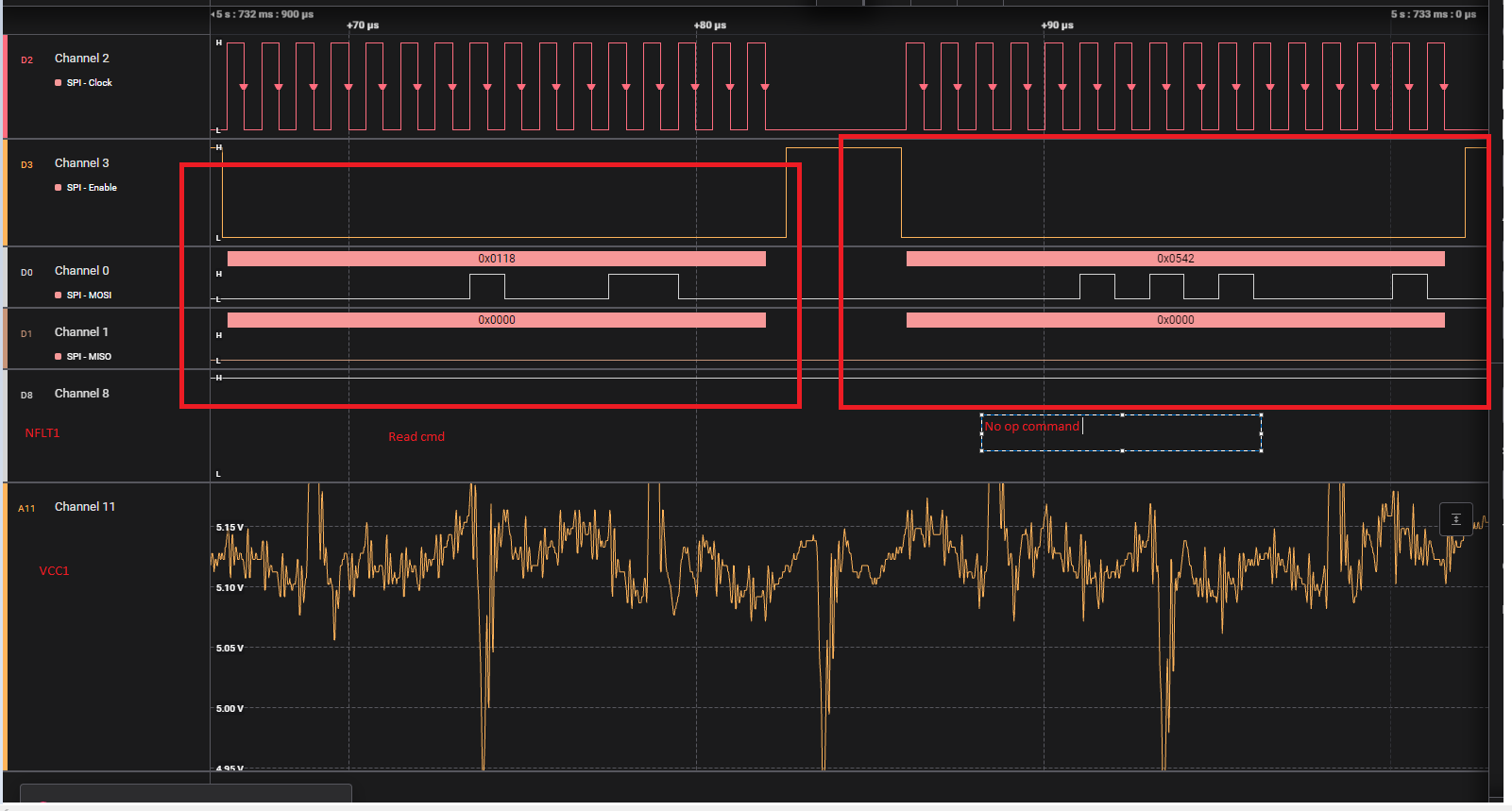

SPI_LogicAnalyzerLog1Backup.png我们在设置与 UCC5880-Q1 IC 的 SPI 通信时遇到问题。 我们总是将 MISO 返回为 0x0000。
测试环境:AURIX TC 375 Hitex 屏蔽伙伴和 GDIC 评估板以独立外设模式连接。
迄今采取的步骤:
  1. 软件
    1. 已根据 GDIC SPI 预期验证配置(位长度,字节序,时序参数,极性等)
    2. 已审核 TI CDD 的实施
    3. 已使用测试序列测试版本信息 (0x18) 和状态 (0x12)。 在这两种情况下都接收到 0x0000
  2. 硬件
    1. 已查看、未设置任何故障(nFLT1 变为高电平)。 这也意味着应启用 SPI 通信。
    2. 使用测试设备来检查 VCC1 是否确实在范围内等
    3. 无噪声(导线长度,波特率等有所减少)
    4. 确保独立模式的跳线设置正确
提前感谢您的支持!
    您好 Somil、
    感谢您联系我们!
    只提出几个问题来帮助完成调试过程
        1.您是否可以确认 跳线连接正确?
        2.您是否能够探测引脚以检查 VCC2 是否通电?
    Sebastian Soto
    尊敬的 Sebastian:
    感谢您对此进行研究。 从而使 SPI 正常工作。
    我有一个跟进问题。
    我们观察到直接为 VCC1 提供电源是不起作用的。 只有在连接跳线 J11(考虑 HS)时、我们才能看到 SPI 通信。
    由于我们仍处于有效电压范围内、那么什么可能是潜在的根本原因?
    Somil
    跳线 J11 旨在将 VCC1 连接到驱动器并断开、因此可以按预期工作。 如需了解更多信息、请参阅 UCC5880 EVM 用户指南。
