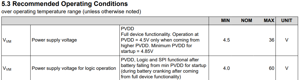

您能否解释一下 VM 是高达 36V 还是高达 60V?
我向电动自行车客户推荐锂离子 7S(最大 29.4V 直流)和锂离子 10S(最大 42V 直流)、他们一直使用 DRV8323。 我想知道这些电压是否有问题。
image.png此致、
Hayashi

    建议的工作范围为 4.5V 至 36V、因为这可以为反电动势和电源振铃等电压瞬态事件留出裕度、尤其是在电动自行车等高功率应用中。 如果您有任何其他问题、请告诉我。

    谢谢你。 我知道 VM 直流电压不应超过 36V。 但是、什么功能仅限于与>36V 一起使用? 似乎 某些功能块可以承受 60V 的瞬态电压。 器件能够承受>36V VM 的时间有多长? 哪些功能可以长时间承受大于 36V 的电压? 我不确定数据表中的描述。

    如果 VM >36V、只要仍在绝对最大规格范围内、就没有损坏风险。 数据表建议将 4.5V 至 36V 作为电源电压、以应对潜在的瞬变。 例如、如果客户将此器件使用 36V 的 VM、则会为瞬态留出足够的裕度、但如果客户使用 42V 电压、这在大多数情况下是可以的、但如果他们遇到反电动势和电源振铃为 42V 电压、这很容易违反绝对最大规格。

    您能否澄清一下我的假设、将其作为情况示例? 请检查我的 假设是否正确。
    1.VM_TYP = 35V、VM_max = 55V:这必须起作用。
    2.  VM_TYP = 35V、VM_max = 62V:在特定的持续时间内超出建议的范围、但小于绝对最大值 -->设备可能存在非预期行为的风险。 但是、器件不应损坏。
    3. VM_TYP = 42V、VM_max = 55V:根据您的注释、这可能是正常运行的。 是对的
    4.  VM_TYP = 42V、VM_max = 62V: 两者都超出建议的范围、但小于绝对最大值 -->设备可能存在非预期行为的风险。 但是、器件不应损坏。
    5. VM_TYP = 42V、VM_max = 66V: 在   特定持续时间内超出绝对最大值范围 -->器件可能有 损坏的风险。
    如果我的假设是正确的、我可以告诉客户客户可以使用 10S 项目、除非 VM 在任何时候都不会达到 60V。

    对延迟表示歉意、您列出的情形将是正确的。 客户可以使用高于 36V 和低于 60V 的 PVDD 电压、只要在任何情况下不超过 65V 绝对最大值即可。
