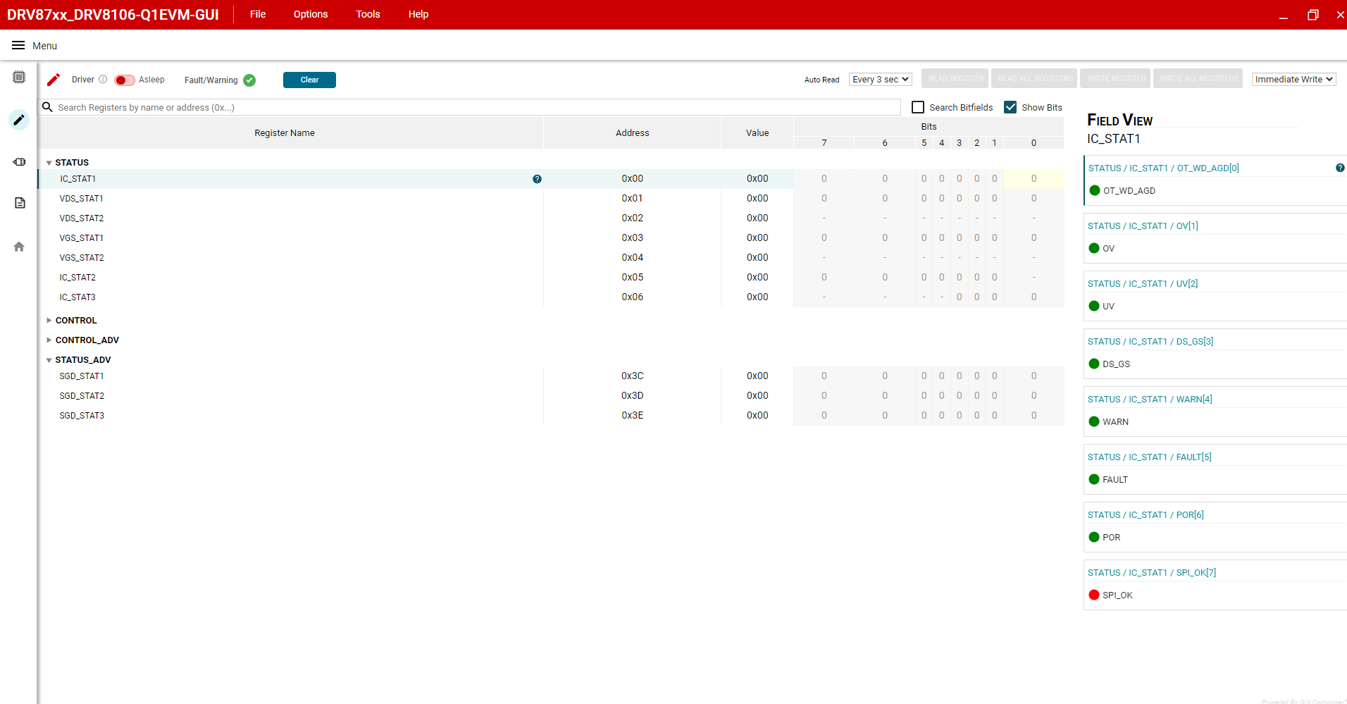

我使用的是 DRV8714S-Q1EVM 电路板。 安装所需的 GUI 后、我将 EVM 连接到 GUI 并成功进行连接。 但是、在 IC_STAT1 寄存器中、SPI_OK 位会显示错误(请参阅屏幕截图)。 所有寄存器值都保持为“ 0 “。
设置:
  • EVM 通过 USB 连接到 GUI、串行端口配置为 115200 — 完成的波特率。
  • 12V 外部电源连接到 J2 — 完成。
电压验证:
  • VBAT 为 12V
请帮助我尽早解决这个问题。
提前感谢、
SaKhan

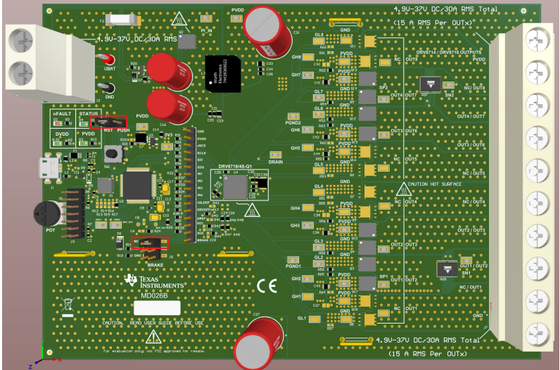

    电路板配置:

    但是、在 IC_STAT1 寄存器中、SPI_OK 位显示错误(请参阅屏幕截图)。 所有寄存器值都保持为“ 0 “.
    这可能已在第一个 SPI 数据包中记录。 后续 SPI 数据包看起来 正常、并根据显示的其余寄存器值与器件正确通信。 即使设置了 SPI_OK 位、您也可以继续使用 EVM、而不会出现任何问题。
    若要消除这个 SPI_OK 位错误、您可以执行以下操作。
    1.在 GUI 中执行清除故障。
    2.在连接 VBAT 和 USB 的情况下按下复位按钮并复位 EVM。 Re — 建立 GUI 连接。
    此致、Murugavel
    您好 Murugavel、
    1.按下 SW1 重置 EVM、然后重新启动 GUI。
    2.在寄存器映射中,所有寄存器值都显示为零。 我无法从 MCU 读取寄存器值。 为什么?
    3.我清除了故障/警告、但 SPI_OK 仍处于故障状态。 清除故障时、IC_CTRL1 寄存器的第一个位变为高电平几秒钟、然后返回低电平。

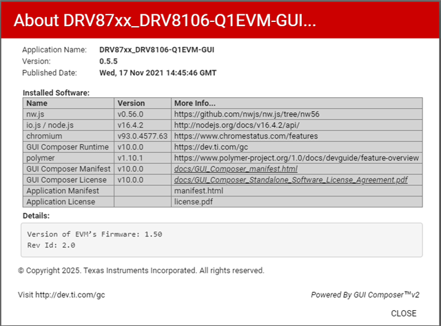

    5. EVM 软件版本和 GUI 版本如下:
    [/报价]
    这与我使用测试过的版本相匹配。 请参阅下面的。
