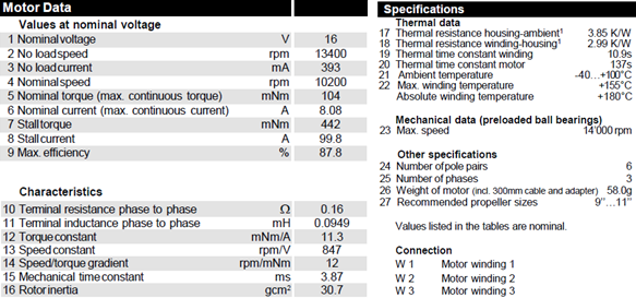

您能帮助我检查 MCF8316A 是否能够匹配以下电机应用吗?
电机 1:
电机 2:

    您好、Brian、
    是的、电机参数适用于 MCF8316 器件。
    我还建议使用 MCF8316C 或 MCF8316D、而不是 MCF8316A。
    MCF8316A 是该器件的早期版本、而 MCF8316C/D 已更新为其他特性和增强性能、以克服 MCF8316A 的一些限制。
    请参阅勘误表。

    你好、Venkatadri
    对于电机 1、其标称电流为 13.4A。
    但 MCF8316D 最大电流为 8A。
    MCF8316D 是否仍支持该电机?
    BRS
    Brian
    您好、Brian、
    抱歉、我错过了验证两个电机的额定电流的机会。
    因此、我推荐使用基于 MOSFET 的外部解决方案、特别是 MCF8329A。
    这也是一种基于 FOC 的解决方案、但使用外部 MOSFET。
    谢谢、此致
    Venkatadri S.

    感谢您的反馈。
    请问哪一部分是电流限制?
    或者说、这只是取决于外部 MOSFET 电平。 类似 EVM 应该能够支持 200A?(由于使用 CSD18536KTT)
    或者按照 EVM 指南来支持 30A 电流。
    BRS
    Brian
    您好、Brian、
    PCB 布线是限制因素、MCF8329 可以向栅极提供 1A 峰值。
    如果所选 MOSFET 最大电压低于 60V 且 Qg 足以满足导通/关断压摆率要求、则良好。
    谢谢、此致
    Venkatadri S.
