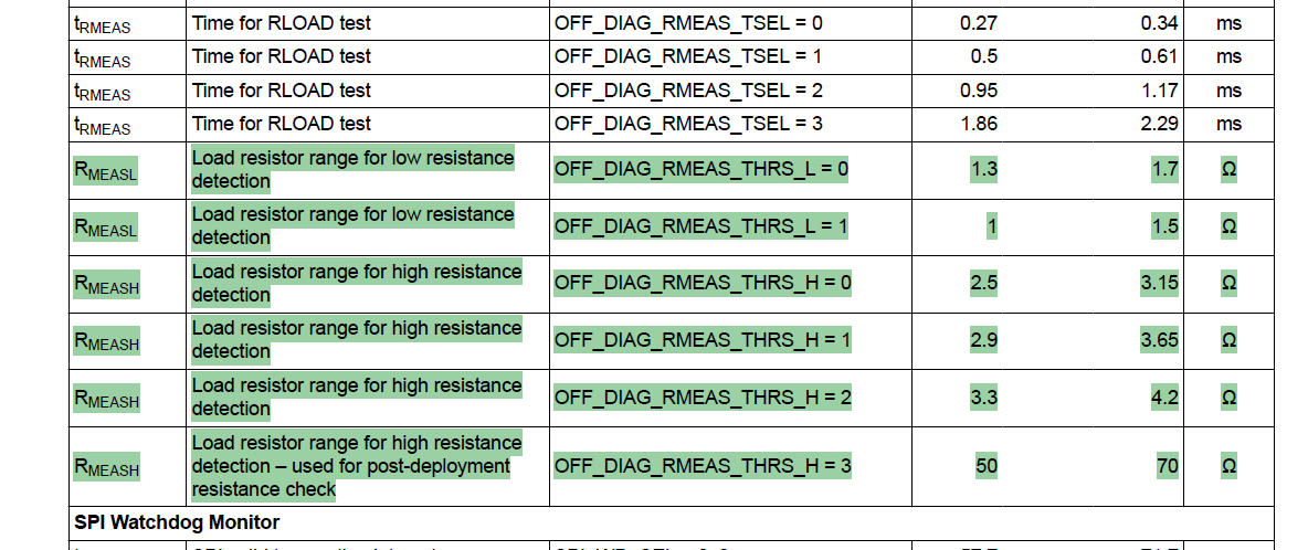

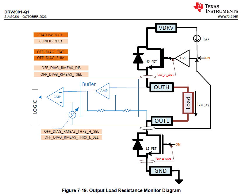

现在、客户想检查 DRV3901-Q1 是否可以测量负载电阻和输出电阻值? 我想不是。
 数据表中有负载电阻范围。 负载电阻测量的准确性是多少?
    尊敬的北大:
    正确。   DRV3901-Q1 无法测量电阻。 该测试将检查电阻是否在 RMEASL 和 RMEASH 范围内。
