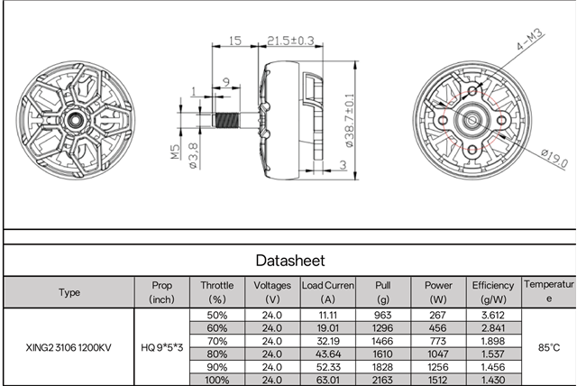

    这是电机的制造商数据表。 它包含制造商能够与我共享的所有数据。
    我向他们询问了一些有关相电感的更具体的问题、但他们无法提供数字。
    Grahame
