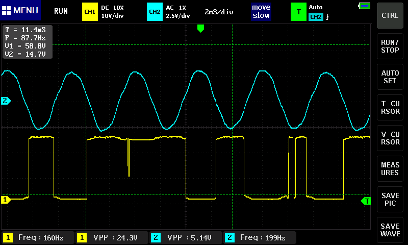

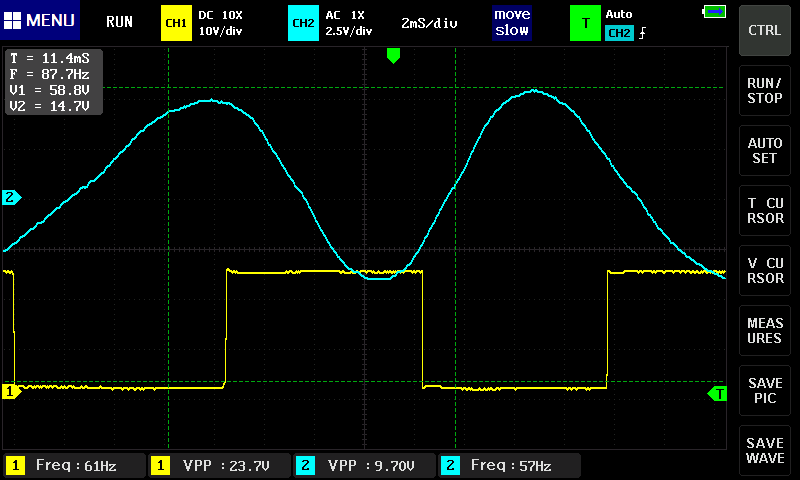

    您好、
    附图展示了通道 1 为 A 相电压、通道 2 为通过电感式电流探头的 A 相电流 (1v=1A)。 测量的电流是峰峰值。 它是所连接图像上的通道 2。 第一个映像 6.bmp 在空载条件下以正确频率运行、第二个映像 5.bmp 在 90%负载下以比所需频率 (57Hz 与 200Hz) 慢得多的频率运行。 最初使用的电机电阻值 LR 是根据设置为 1kHz 的 LCR 表得出的。

    我之前没回答过您。 感谢您分享波形。
    电机无法保持转速可能有两种:
    1. ILIMIT 不足以 — 增加 ILIMIT。
    2. 直流母线电压可能会下降 — 增加直流母线电压,直到饱和故障清除。 (注意:不要超过电机的最大额定值和器件电压。)
