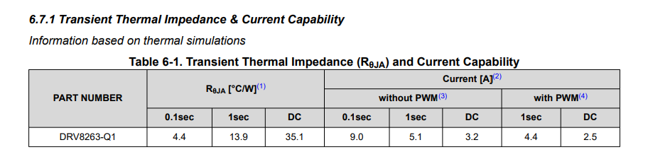

我目前计划在 BDC 应用中包含 DRV8263-Q1。 该应用采用 12V 架构、最大电流为 8A、持续时间为 250ms。 工作电流约为 3A。 我可以考虑将 DRV8263-Q1 用于此应用吗? 数据表中提到的最大电流为 28A、但热限制显示的值较小。

    数据表中的瞬态表提到了这些数字与之匹配的条件。 请参阅下面的。 该器件适用于 48V 电源轨架构。
    该应用采用 12V 架构、最大电流为 8A、持续时间为 250ms。 工作电流约为 3A。 我可以考虑将 DRV8263-Q1 用于此应用吗? 数据表中提到的最大电流为 28A、但热限值显示的值较小。
    热限制决定了可支持峰值 28A 的时间。 所需的精度以及环境温度。 您的应用的预期环境温度是多少?

    这是由应用的功率耗散定义的、功率耗散为 100%、具体取决于您的 PCBA 和工作环境温度。 我们无法定义不包含 PCBA 散热参数的 SOA。
    您应该能够使用此应用手册 https://www.ti.com/lit/an/slva504a/slva504a.pdf 来计算和估算裸片温度。 我还强烈建议获取 DRV8263S(或 H)-Q1EVM 并进行评估。 总体来说、在 VVM = 12V 时、我的估算值应该是 8A 并持续 250ms、而不会遇到 TSD 热关断。 谢谢你。
