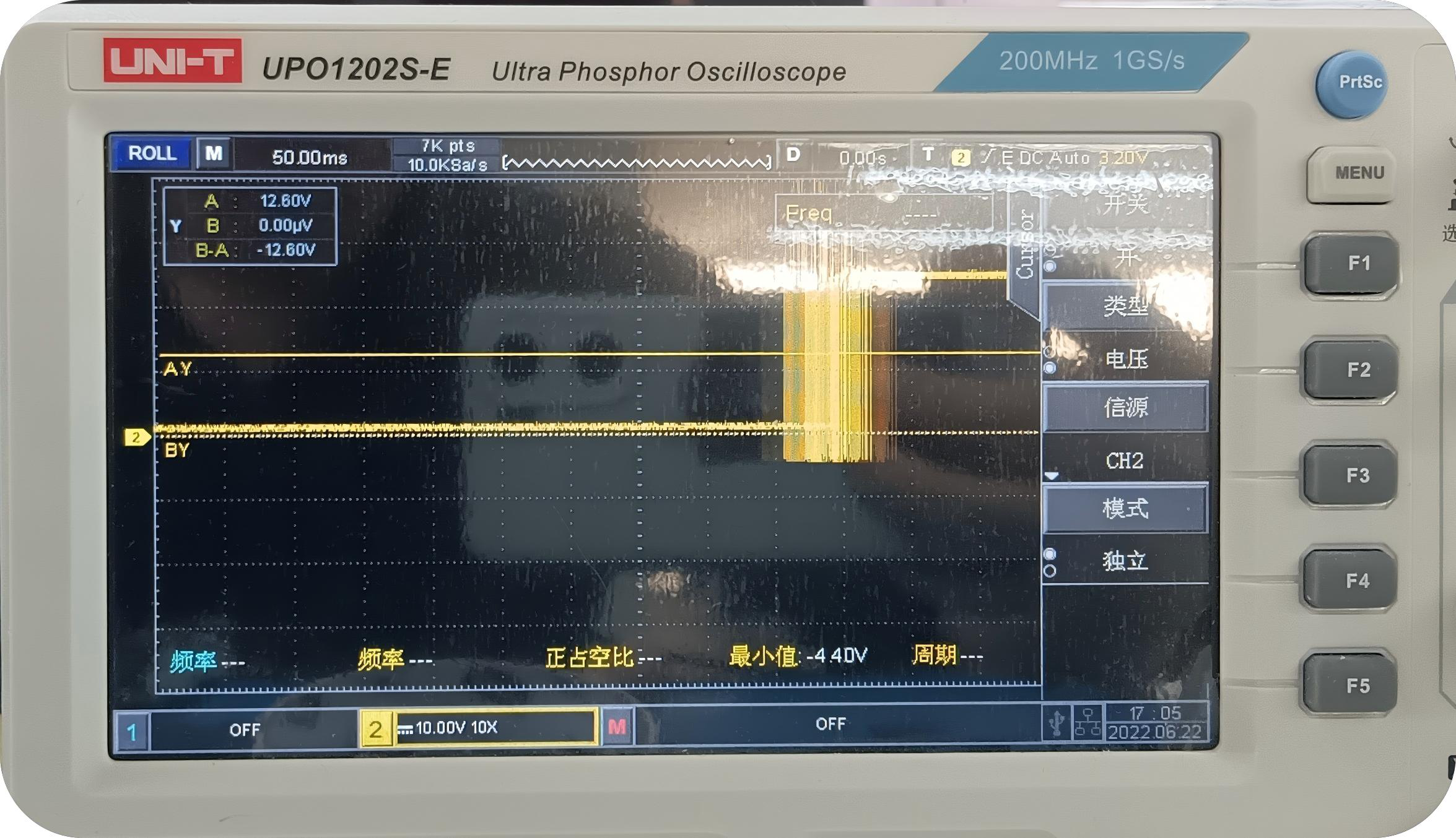

我们在使用 DRV8701 驱动直流有刷电机时遇到以下两个问题:
1) SO 引脚波形问题
数据表中的引脚定义要求该引脚上的电容不超过 1nF。 但我们通过示波器测试发现、该引脚的波形非常混乱、严重影响电流检测。 该引脚的波形如下所示:

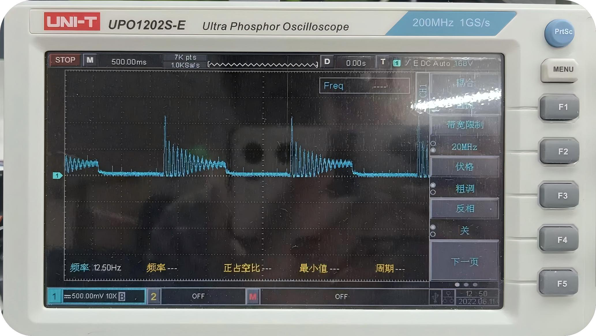

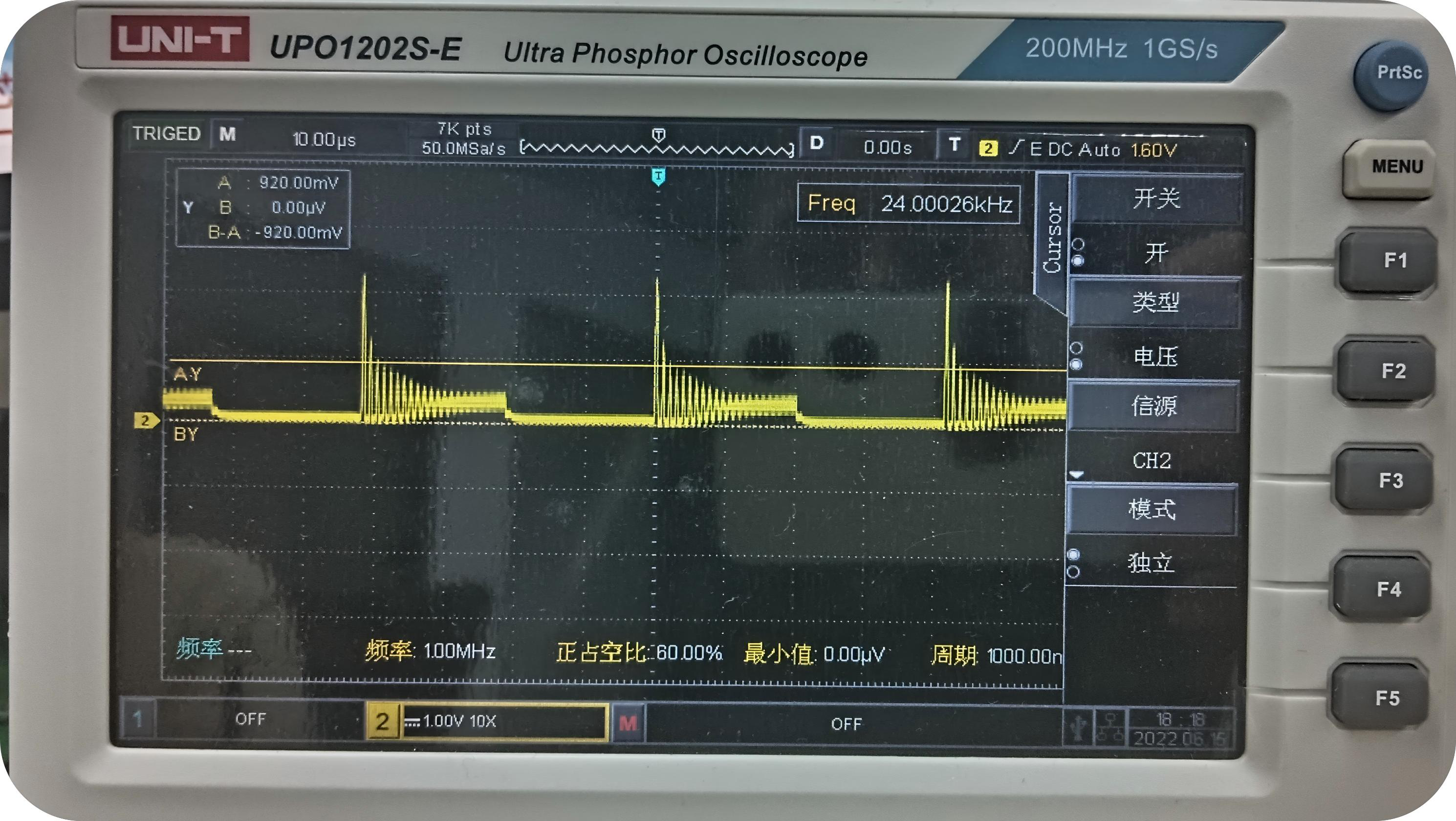

2) PH 引脚波形问题
当 EN 引脚输入 100%占空比来启动芯片时、SH 引脚可能会出现周期性脉冲、过冲尖峰和其他现象、从而在 EMC 测试期间产生过多的辐射。 SH 引脚的波形图如下:

    您好、
    感谢您的提问。
    如果噪声来自 PWM 开关、最好检查 SP/SN 是否与 SHx 等噪声源交叉。
    图 42 就是示例。
    并且请记住、因此即使电机电流看起来是直流、引脚也会出现脉冲/锯齿波形。请参阅图 21 的 SO (V)。
    2.可能是电流调节工作正常。 建议使用较高的 VREF 输入进行检查。 例如、R4=500 Ω、而不是 2K。
    3、EMC 应该是系统级和 PCB 级性能。 但是、较低的 IDRIVE/淋浴输出压摆率可能会有所帮助。33k Ω 而不是 200k Ω。
