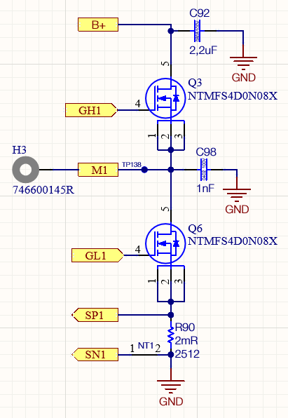

我要驱动的 MOSFET 为 6 NTMFS4D0N08X (https://www.onsemi.jp/download/data-sheet/pdf/ntmfs4d0n08x-d.pdf)
驱动器原理图如下:
其中、MOSFET 栅极直接连接到 GHx 和 GLx 引脚、驱动器和栅极之间没有任何元件(没有电阻器或任何其他电阻器)。
B+信号是 48V 信号。
运行信号是来自 MCU 的数字 I/O、用于启用驱动器。
电路的 MOSFET 部分如下所示:

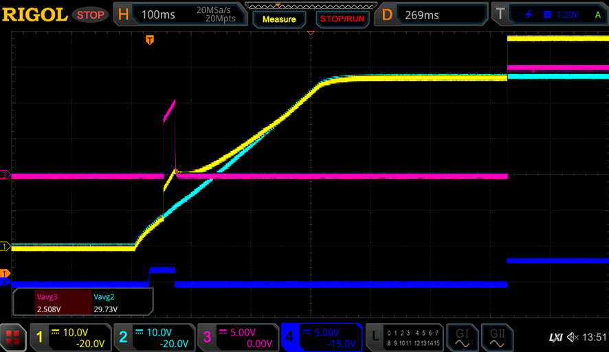

我正在分析导致驱动程序死亡的根本原因。 获得永久性错误 GDUV 后、仅更换驱动程序即可解决问题。 现在、我正在分析 VGS 故障 PCB 并将波形与 OK PCB 进行比较。 到目前为止、我得到了这个。
  • 上电
我尝试了为两个 PCB 上电、运行相同的固件并监控 VM 和 FAULT 引脚、但没有发现任何差异。
(良好的 PCB)
(PCB 故障)

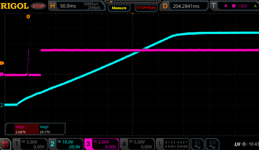

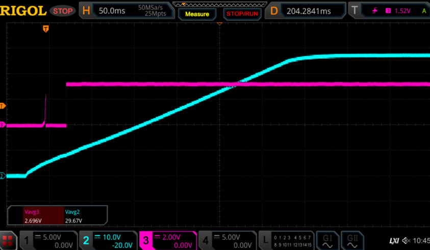

因此、我监测了启动序列、监测以下信号:
Ch4:运行
CH3:VGLS
Ch2:虚拟机
CH1:VCP
正常的 PCB 如下所示:
和故障 PCB:
我看不到它们之间有什么区别。 所有监视值似乎都在预期范围内。

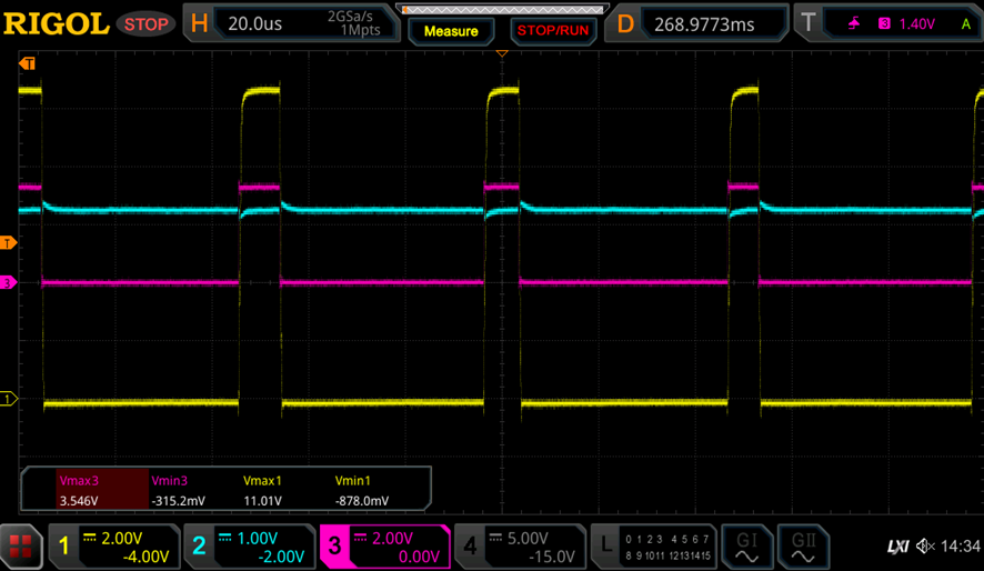

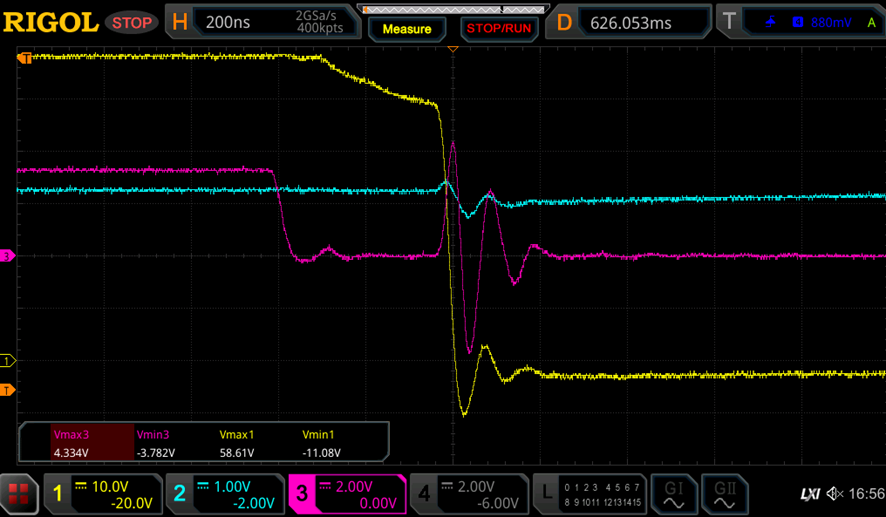

然后、我执行了一些测试、启动 PWM 信号并监测了阶段 1。
我监测了低侧开关和高侧开关。 测量的信号分配如下:
Ch4:-
CH3:PWML1
CH2:nFault
CH1:GL1
而良好 PCB 的结果如下:
放大脉冲:
现在测量高侧:
Ch4:-
CH3:PWMH1
CH2:nFault
CH1:GH1(以 GND 为基准)
放大脉冲:
(第 1 部分)

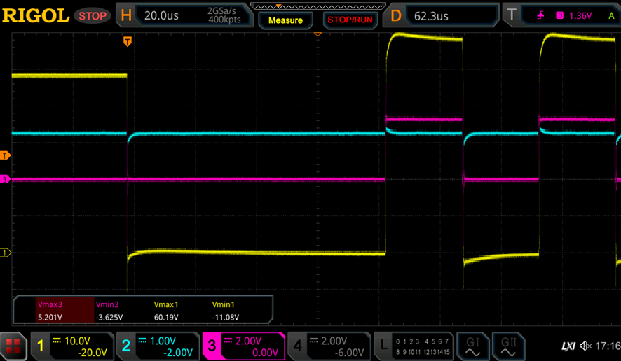

    现在、测量有故障电路板的高侧、我得到了以下波形:
    我可以看到在接收到 PWM 之前 GH 信号的初始低电平开关丢失。 GH 信号永远不会达到 58V、就像在突变期间良好的 PCB 中发生的情况一样。 FAULT 引脚置为低电平有效、并且正确接收 PWM 信号。 ENABLE 引脚始终为高电平。
    您能猜到发生了什么错误吗? 我可以执行哪些测试来确定问题的根本原因?

    您的系统中使用的 IDrive 设置是什么?
    观察 GHx 绝对最小值骤降、我担心 MOSFET 的开关速度非常快。 这可能会导致绝对最大值违规、从而导致某些驱动器中出现损坏。

    我还尝试在驱动器的 GHx 引脚和 MOSFET 的栅极端子之间添加几个串联的电阻器。 添加一个 100 Ω 的串联电阻时、我得到这个突变波形。
    如您所见、开关速度慢得多、 下冲减少、但我可以在 PWM 启动之前在除第一个突变之外的所有突变中看到这个波形。 然后,我看到的所有开关都是“平滑“如上面的 pic。
    第一个开关波形就是这个、就像没有串联电阻器一样 但我不知道为什么...
    有什么想法吗?
    是否有办法在不需要外部电阻的情况下减慢所有开关速度? 第一个开关呢? 为什么这与其他选项不同?
    嘿、Alberto、
    第一个它似乎是门没有打开,只是浮动。 而其余部分导通栅极。
    如果您可以以差分方式绘制 GHx-SHx、并在同一个图上绘制 SHX-GND、您可以判断 EFT 何时导通和关断。
    还要查看 MOSFET Qgd (5nC)。 即使使用最低 Idrive 设置、您也会非常快速地进行切换。 (50ns 导通、25ns 关断)、除非使用栅极电阻器。
    减慢/平滑开关行为的另一种选择是在 FET 附近添加一个本地 CGD 电容器以增加充电时间。
