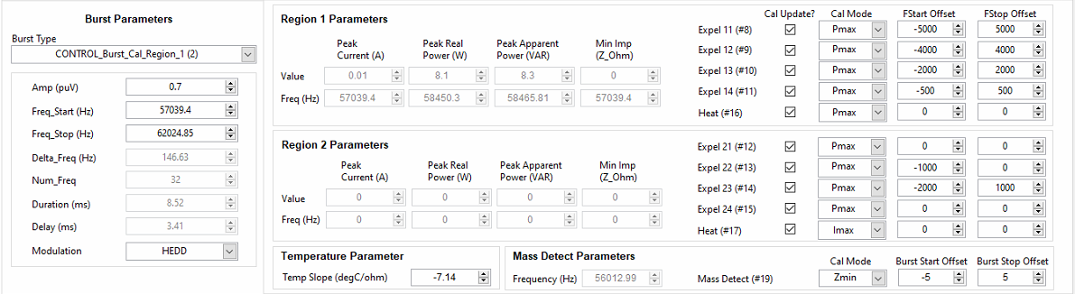

我对校准有一些疑问。 在用户指南的第 3.3.5.5 节中:
6.注意区域参数 (R1 Frequency 和 R2 Frequency)。 这些参数必须位于中
在第 3 步中选择的频率范围。 如果是、则校准已完成。 如果没有、则重复上面的步骤 3
按如下方式更新 Freq_Start 和 Freq_Stop:
GUI 中有四个可用的 R1 频率:
  • 峰值电流 (A)
  • 峰值实际功率 (W)
  • 峰值视在功率 (VAR)
  • 最小阻抗 (Z_Ohm)
如果我运行校准、两个功率频率在我的频段内。 不过、电流和阻抗频率处于下限= freq_start。
即使我将启动频率进一步降低、这仍然是这样的。 此外、阻抗值始终为 0。
注意:LCS 是 Audiowell UL0001-000、开路负载阈值设置为 0.002A
请指导我完成正确的校准。
    Audiowell UL0001-000 的阻抗响应是否可以让我们准确知道谐振频率和阻抗的位置?
    我们早些时候询问了信息、但没有听到。 根据计算结果、谐振频率应约为 60kHz。 阻抗未知。
    正如一个旁注:我们决定从一个新的配置文件开始。 现在共振频率似乎在 69kHz 左右(样本大小:2048、采样频率:300300)。 在这种情况下、校准运行良好。 当更改为更高的采样频率时、校准失败。 这怎么可能?
    Pascal、
    选择最小的 ACD 采样率 300300 实际上可以提供最高的分辨率。  当 ADC 采样率发生更改时、所有有源突发的 Delta_Freq 设置也会更改。 关系为 Delta_Freq = Fs/N、其中 N 是样本数。
    EVM 用户指南的 3.2.1 中提供了一些详细信息。  https://www.ti.com/lit/ug/slau915/slau915.pdf?
