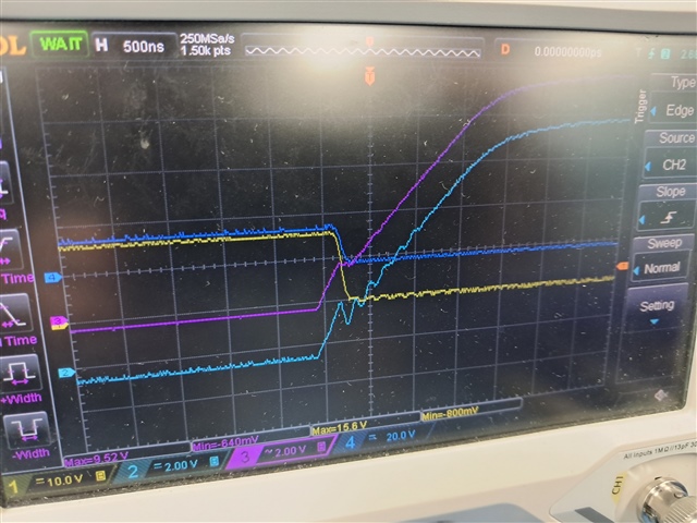

    到目前为止、我已经获得了一些栅极驱动信号(在 100mA / 200mA 上)
    上面是 1/黄色 — 高侧 C 栅极;2/蓝色-(与 3 相同,但具有长接地连接 — 忽略);3/紫色 — 带弹簧探针的低侧 C 栅极;4/蓝色 — C 相
    我将在以 SHx 和 SP-SN 为基准的高侧栅极转换上获得更多信息。 然后增大栅极驱动电流并重复。

    您设置的 VDS 阈值是多少以及 VDS OCP 响应? 根据您发送的 VGS HS 和 VGS LS 波形、我看到 HS 和 LS 都短暂导通。 您在系统中使用的驱动器死区时间设置和 MCU 死区时间是什么?
    由于触发了 VDS 故障、我假定接地反弹可能足以在 HS 导通时开启 LS 栅极、反之亦然、并导致击穿。 您可以尝试增加死区时间(从器件或 MCU 端)、看看它是否有所帮助。

    您设置了什么 VDS 阈值以及 VDS OCP 响应? 根据您发送的 VGS HS 和 VGS LS 波形、我看到 HS 和 LS 都短暂导通。 您在系统中使用的驱动器死区时间设置和 MCU 死区时间是多少?
    OCP 控制寄存器不会被写入、因此默认为 1V。 您指的是哪个波形、因为当我寻找击穿时、我无法观察到这种情况? (如果在 2011 年 2 月 2 日参考此主题中的第一个屏幕截图、请注意栅极到地而不是 Vgs;因此,它的高侧是整个时间关闭,但如果遵循相电压)。
    由于我们的开关方式、永远不会有从 PhaseX 高电平到相位 X 低电平的直接转换(反之亦然);它始终是 PhaseX 到相位 Y(已观察到相位之间的死区时间)。
    DRV 默认死区时间为 100ns、MCU 上为 100ns。
    由于触发了 VDS 故障、我假设接地反弹可能足以在 HS 导通时开启 LS 栅极、反之亦然、并导致击穿。 您可以尝试增加死区时间(从器件或 MCU 端)、看看是否有所帮助。
    同意我担心导通 FET 时的接地反弹。 即使死区时间较长、也存在风险。 但接地反弹的原因可能是什么?

    嗨、Jeremy、
    抱歉,我想当查看拍摄评论的波形时,我弄错了比例。 它们是否也以 15V 电压运行?

    [引用 userid=“525692" url="“ url="~“~/support/motor-drivers-group/motor-drivers/f/motor-drivers-forum/1580297/drv8353r-drv8353r-incurring-repeated-damage/6113195 ]抱歉、我想我在查看击穿注释的波形时弄乱了比例。 它们是否也以 15V 的电压运行?
    以 24V~28V 运行、但使用弱 (10k) 电阻负载、因此关断相位会连接到中点~12V 左右。
