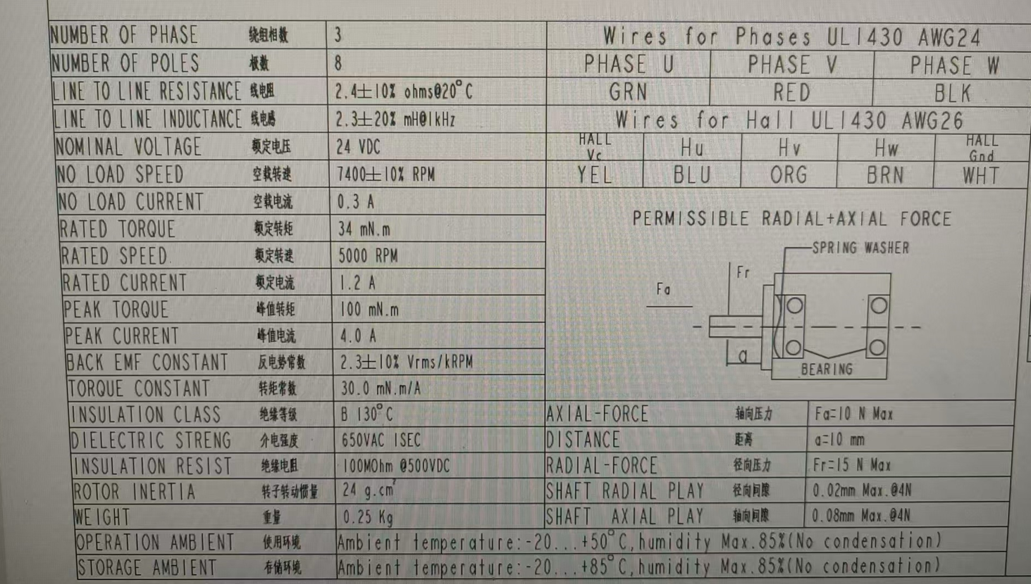

我的客户希望使用 MCF8316 控制 BLDC。 他们希望此电机以 60rpm、±10rpm 的速率平稳运行。 您能帮助检查此检查是否良好吗? 医疗应用 IVD。 非常感谢。
    尊敬的 Tony:
    参数在范围内、但 60rpm 接近额定 rpm (7400 rpm) 的 0.8%、速度控制精度为+/–2.5%。
    请重新确认规格。 我认为这适用于有传感器应用、因为它们提供霍尔传感器、然后尝试使用 MCT8316Z-Q1 14z。谢谢。此致
