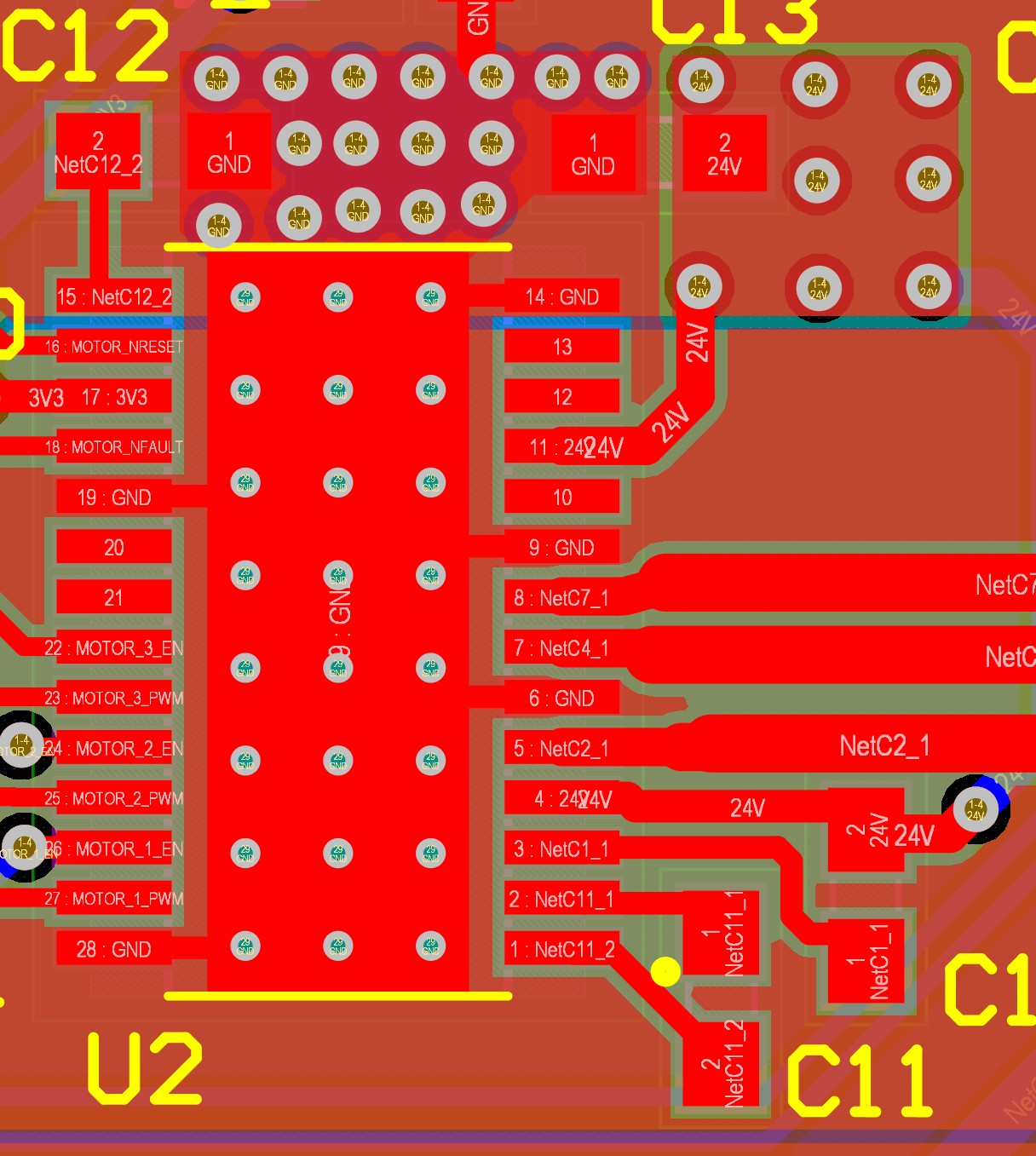

我正在开发一个 3 个电机的控制板。 我使用 DRV8844EVM 来驱动这些电机。 下图中有驱动器的原理图。 我在 32KHz 下以 20%占空比使用了 3 个 PWM 来驱动它。
当电机承受负载时、最大功耗为 350mA。
我不知道为什么此配置中的元件会在数据表中支持最大电流为 2.5A 时过热。
下图中有一个布线 PCB 布局:
谢谢你。

    所提供的原理图或 PCB 布局不存在明显问题。 但是、PCB 设计中的热管理和散热会显著影响电流额定值和电机驱动器可靠性。 如果您尚未阅读以下 讨论 PCB 限制和热管理技术的应用手册、我建议您查看该应用手册。
    电流和电压似乎完全在建议的工作范围内。 以 350mA 频率驱动电机有多长时间? 是否适用于所有 3 通道且总电流为 350mA x 3 =  1.05A?

    我有 110/ 120mA x 3、因此所有 3 个通道都有 350mA。
    我看到了您的文档、上面的 GND 过孔在 11mil 处、我将其修改为 8mil。
    另一方面是 PCB 的厚度。 目前、我使用的 PCB 厚度为 1oz。 您认为使用 2oz PCB 来实现更好的散热吗?

    当覆铜厚度加倍时、相同尺寸平面的热阻将减半。 所以、是的、如果可能、我建议使用 2oz 铜。 接地平面上较厚的铜有助于更轻松地消除器件的传导热量。
    所使用的电荷泵电容的尺寸是多少(封装尺寸和电容值)?

    我尝试了 2oz 铜、结果没有显著变化。
    我看到损耗是 MOSFET 的开关损耗、因为当我 将+VM 从 24V 降低到 12V 时、损耗会降低、温度分量会显著降低。
    因此、我检查了所有电路 、并将缓冲电容值从 100nF 减小到 500pF。 现在、元件在最应力条件下的最高温升为 5 度。
