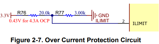

1.ILIMIT
ILIMIT 引脚上是否需要任何滤波器?

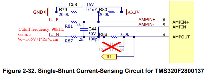

2. AMPOUT

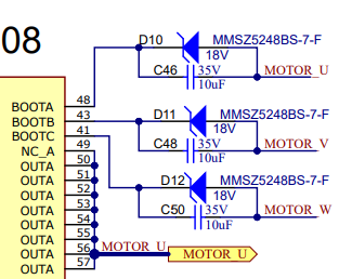

您是否对 AMPOUT 上的滤波器(例如配置和放置)有建议?
3.自举电路
您能告诉我施加二极管和电容器的原因吗?

    1. ILIMIT 上无需外部滤波器、因为该引脚具有非常大的内部滤波器(抗尖峰脉冲约为 1us)
    2.对于 AMPOUT、我建议在靠近 MCU ADC 的输出端使用 RC 滤波器来滤除任何高频噪声。 R81 和 R87 与 C44 构成了一个输入 RC 滤波器、理想情况下应靠近放大器输入引脚 (AMPIN-和 AMPIN+) 放置。
    二极管为 DNP、DRV7308 不需要。 由于许多竞争对手 IPM 都需要这些封装、因此我在 EVM 上提供了用于评估的封装、但我将其留空、因为我们的器件不需要这些封装。 只要不需要 100%占空比且低侧导通时间足够长、能够在每个 PWM 周期完全刷新自举(大约 500ns 导通时间(即最小脉冲宽度))、自举值可以为 1uF。 如果客户需要运行一段时间、此时自举电容器不会刷新、那么可以使用更大的自举电容器来帮助支持高侧更长时间、然后需要为自举电容器充电。
