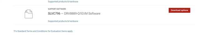

    完整的 CCS 工程和源代码文件可从 EVM 网页 ( https://www.ti.com/tool/DRV8889-Q1EVM) 下载。 这可能有助于 任何人对串行通信、中断例程、计时器例程和变量结构进行逆向工程。 没有有关源代码的其他详细信息。
