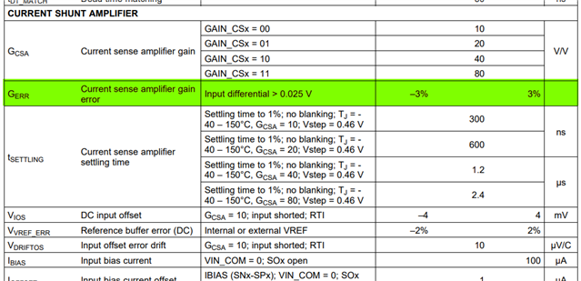

    尊敬的 Vibhav:
    您的预期电流和测量电流是多少?
    电流检测放大器增益误差为-+3%
    Yara

    您好 TI 支持团队:
    我正在研究由组成的电流检测信号链 电流检测放大器 (CSA) 后跟 ADC 我希望您在上确认 总电流测量误差估算 两个方程的推导出来的 绝对最坏情况 RSS(统计)分析 。 我 随附了一个 文档文件 、其中 包含 有关我们如何获得 CSA 和 ADC 误差值的所有详细信息。
    系统概述
    • 电流使用分流电阻器(0.007 欧姆)和 CSA(增益= 20)进行检测。
    • CSA 输出由 ADC 采样。
    • ADC 基准电压= 3V、12 位分辨率。
    • ADC 级直接跟随 CSA 级。
    CSA 误差分析
    CSA 误差分析的假设:
    • 增益误差、基准缓冲器误差、温漂、CMRR 和 PSRR 等 CSA 误差源来自内部放大器偏置、器件不匹配和与温度相关的器件变化、因此建模为近似高斯分布式参数、并在整个过程、电压和温度 (PVT) 范围内表征。 3σ 这些误差表示约 1σ μ V 的限值、并通过除以 3 来转换为 Ω 值、以进行基于 RSS 的分析。
    • 这些误差被视为 3σ 统计限值 、并使用转换为 1σ 值
      σ= A/3
    • 假设误差是独立的、则应用 RSS 组合。
    CSA 结果
    • 基于 RSS 的 CSA 误差(1σ)
      ≈μ s 141.71mA
    • 最坏 3σ 下的统计 CSA 误差 (Δ T)
      ≈μ s 425.14mA
    • 绝对最坏情况下的 CSA 误差
      ≈μ s 624mA

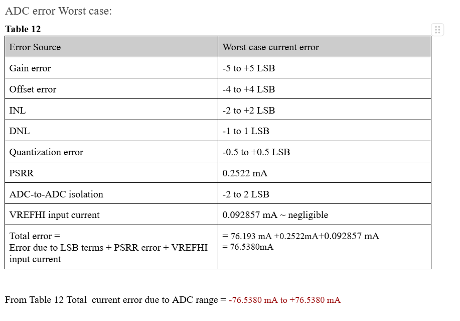

    ADC 误差分析
    ADC 误差分析的假设:
    • 单个 ADC 误差源(增益,偏移,INL、DNL、量化 ADC 间隔离)视为 有界误差
    • 这些误差均假设为 均匀分布 、因此使用将其转换为 1σ 值
      σ= A/√3.
    • ADC 输出端的 PSRR 引起的误差和 VREFHI 输入电流引起的误差也被视为有界电气限值、并使用相同的均匀分布假设进行转换。
    ADC 结果
    • 绝对最坏情况下的 ADC 误差
      ≈μ s 76.5380mA
    • 1σ RSS 的 ADC 误差(μ V)
      ≈μ s 21.35mA
    • 统计最坏情况 ADC 误差 (3σ μ V、99.7%)
      ≈μ s 64.05mA
    组合系统级误差
    由于 ADC 级位于 CSA 级之后、因此总电流检测误差估算公式如下:
    绝对最坏情况
    CSA 最坏情况+ ADC 最坏情况
    ≈μ s 624mA + 76.5380mA≈±700mA
    基于 RSS 的统计最坏情况( 3σ)
    3σ(μ A)+ ADC (3σ μ A)
    ≈μ s 425.14mA + 64.05mA≈±489.19mA
