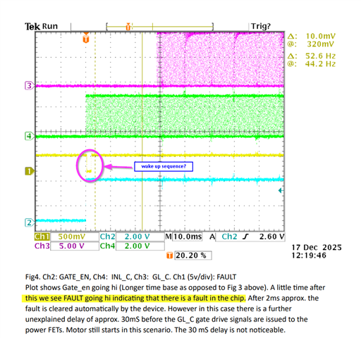

发生此问题时、即使启用了器件、即使 PWM 信号发出到 DRV 8303、栅极驱动信号也在几秒钟内不会从 DRV8303 发送到功率 MOSFET。 所有栅极驱动信号都保持低电平。
器件未处于故障状态、即 nFAULT 和 nOCTW 保持高电平。
驱动器处于未激活状态数秒钟。 在这种“无运动“状态期间、向上电机控制 S/W 发现没有运动、并且增加 PWM 占空比、直到它饱和、然后翻转并激活下一个相位序列。
此时、DRV8303 向电机发送栅极控制信号、电机以不受控制的方式瞬间进入运动、直到恢复控制。 之后、器件正常运行。 这也表明器件中没有锁存故障、因为它会在没有发出任何新的使能信号的情况下恢复。

    该行为很有趣、最初我想在器件完全唤醒并准备好接收输入之前、将输入信号发送到器件。 遗憾的是、此器件有点旧、没有我们一些较新器件的“千兆“规格。 这个唤醒周期通常最大为 1ms(我知道这比您观察到的非活动周期短得多)、我知道您曾提到驱动器在 EN_GATE 被拉高后几秒内确实会响应 PWM? 您是否尝试过在 EN_GATE 被拉高和发送 PWM 信号之间增加一些时间? 或者确保首先导通低侧以充分为自举电容器充电?

    该启动期间的输入和输出、其中 EN_GATE 被拉至高电平、在输入上发送 PWM、并且不输出任何信号:
    INLx
    INHx
    GH_x、以 SH_x 为基准
    SH_、以 GND 为基准
    BST_x、以 SH_x 为基准
    这是一个很长的波形列表、因此可以将它们分开、实际上主要目标是在一个波形中看到输入和输出

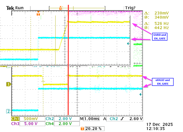

    在启动期间捕获的另一组波形:
    BST_x、以 SH_x 为基准
    GVDD、以 GND 为基准
    PVDD 以 GND 为基准
    这里的目的是在尝试切换之前查看自举电容器是否正在充电。 这也是合理的、因为我认为该器件没有自举欠压故障。

    我按照您的建议绘制了一些示波器图。 这些都张贴在我将附在本答复中的文件中。 我试图把我对图的理解放在每个图下面的简短描述中。 我可以根据要求获取任何其他图。

    您好、John:
    感谢您的图表和详细说明!
    我只想澄清一下、nFAULT 高电平=无故障、nFAULT 低电平=故障
    此外、我认为当 EN_GATE 被拉高时、这种 nFAULT 切换肯定是该器件的启动序列
    下面是 DRV8329 数据表中的一个示例、nSLEEP 本质上是该器件的 EN_GATE
    因此、当 EN_GATE 被拉至高电平时、似乎并没有实际遇到任何故障。 将 1.00ms/div 波形与 GVDD 和 nFAULT 进行比较也有助于支持这一点
    由于两个波形都是 1ms/div、如果您对 EN_GATE 信号保持一致、您可以看到 GVDD 的上升与 nFAULT 被上拉、这表明器件已为输入做好准备。 从这些波形可以看出、该器件的周令大约为 2ms - 2.5ms、但我在这方面不是 100%、因为它不在 EC 表中。
    至于无法旋转电机,我还不确定. 是否能够将 INL_x 延迟到可疑的启动序列之后?
