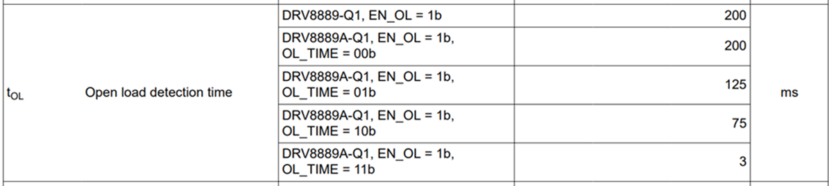

Rnd 想知道开路负载检测时间参数的最小值。 如果可能、您能否解释一下为什么数据表中未指定最小值?
    您好、David:
    感谢您的发布。 对于应用中的开路负载检测、无论最短检测时间如何、仅在整个工作条件下的最坏情况检测时间才很重要。 因此数据表中仅提供了最大规格。  根据设置的不同、最短时间可能要短得多。 为什么需要最短时间、目的和设置?
    此致、Murugavel
