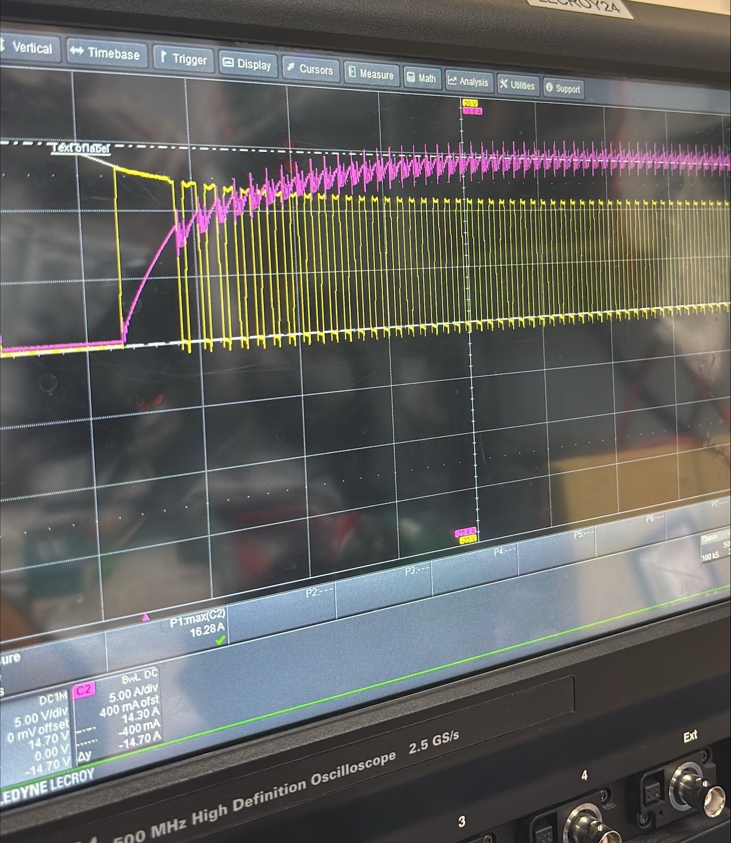

从下面的示波器视图中可以看到(黄色为 IPROPI 信号,紫色为输出电流信号)、当器件启动时、IPROPI 电压低于所需范围、但电流会持续增加、与所需电流无关。 IPROPI 引脚上连接了一个 22nF 电容器、当断开该电容器时、结果是类似的。 我的问题是、如何在超过所需的 ITRIP 电流时防止电流增加? 一段时间 (~200ms) 后、电流回到所需的范围并按照配置运行。

    1. 也许我误解了此处的情况、IPROPI 电压低于设定的 ITRIP 电压并且电流不断增加或者 IPROPI 电压高于设定的 ITRIP 电压吗?
    2. 正在使用的 IN1 上是否有 PWM 信号? 如果 IN 信号能够与 IPROPI 电压和电流一起捕获、请告诉我设置的 VITRIP 阈值吗? 我想检查 IPROPI 电压和 IN 信号的时序、因为 IN 引脚可能会影响 ITRIP 调节。
    3. 是否可以 提供 DRV8143-Q1 的原理图? 我想看到 IPROPI 电阻值和任何其他连接的元件。
    4. 您能否确认负载配置、负载是否连接在 OUT 引脚和 GND 之间? 此外、负载是多少?

    1) 随着电流增加、IPROPI 电压似乎达到、器件在一段时间内关断、而 IPROPI 电压降至 0V。 但器件在 IPROPI 电压为 0V 后再次导通(这会导致电流增加)、从而重复这个周期。

    我是否可以正确读取捕获、IPROPI 电压是否会上升到 14V? 如果是这种情况、由于 IRPOPI 的额定电压仅为 5.75 伏、因此该设备很可能损坏。 通常情况下、如果 IRPOPI 自身超过最大电压是可以的、但应在~5us 最大值后在内部将该引脚钳位至~5V

    谢谢、这证实 IPROPI 降至零、因为 ITRIP 会启用低侧 FET、而 IPROPI 仅检测通过高侧 FET 驱动的电流。 通过问题 2 中请求的捕获、我可以确定是否有东西缩短 TOFF 周期。

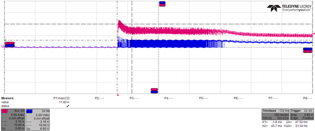

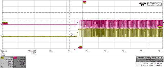

    在以下捕获结果中、您可以看到 2 种不同时间设置的 IPROPI 信号、无需任何外部元件
    当我测量 IN1 引脚时、引脚发出一个接近 0V 的恒定低电平信号、这对我来说相当令人费解、因为我认为没有输入信号器件将无法正常工作。 也许还有另一个问题。  我将等待你对这些条件的见解.

    IPROPI 电压低于我预期的值。 当电流达到~4A 时、假设 IPROPI 的电阻为 2.2k Ω、我预计 IPROPI 为~3V。 您能否使用电阻器或电子负载  从输出端拉出电流(比如 0.5A 至 3A 之间的电流)并测量 IPROPI 电压? 在给定恒定电流的情况下、我想确保 IPROPI 达到正确的电压。

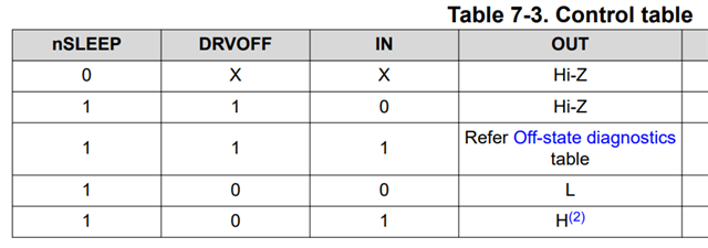

    测量 IN1 引脚时、引脚发出了一个接近 0V 的恒定低电平信号、这对我来说相当令人困惑、因为我认为如果没有 IN 信号、器件将无法正常工作。 也许还有另一个问题。  我将等待您对这些条件的见解。
    当 DRVOFF 为低电平且 IN 为低电平时、将启用低侧 FET、将 OUT 节点拉至 GND。 为了使输出 Hi-Z、需要将此器件的 DRVOFF 拉至高电平。

    在这里、您可以看到我们在电子负载下使用的较小泵的 DRV 器件有两种情况(正常和限制操作)。
    在这里、您可以看到我们在类似图形中使用的更大泵的 DRV 器件:
    最后、您可以在这里看到连接到 DRV 器件的较小泵:
