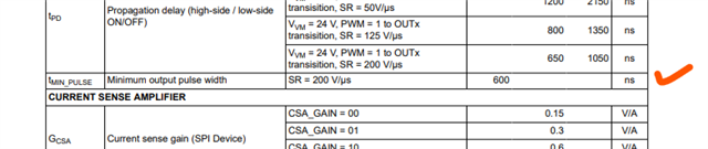

我已将评估板连接到具有霍尔效应的 BLDC、并能在大多数速度下运行、有时需要微调轴。 一旦它旋转,我可以减慢它,但无法控制到零,它会停止,有时振动之前它得到零。 这可以在多个电机上实现。 一个电机将在 10%的占空比下停止(始终如一) 以进行速度控制。 主板上没有任何修改、所有“库存“选项。 我们选择了霍尔效应 BLDC、以明确实现全速控制。 像往常一样、我怀疑我遗漏了一些明显的东西、任何帮助都将非常感谢。
    尊敬的 Dave:
    我们是否可以从 0%占空比命令开始监控 OUTx 线路? 如果最小输出脉冲宽度为 600ns、PWM 频率是多少?
    谢谢、此致
    Venkatadri S.
    感谢您的回答。 我已经包括了示波器曲线的 A 相在 12 %,这是我们可以在这个电机上没有停止(轴上没有负载,自由旋转)6uS 的 20KHz . 之后,相位 A 退出调制(尽管每转有一个小脉冲) ,但其他相位继续调制

    Venkatadri,
    实际上没有拧紧扭矩(没有电流)、这种情况在没有任何器件连接到轴时发生。 当它停止时(A 相关闭时始终处于同一位置)、如果我稍微移动一下、我就会感觉到其他相位激活并产生扭矩。 我仔细检查了霍尔器件、它们都在静态和动态条件下正常工作、因此似乎有东西会在低速时关闭 A 相。

    我们发现霍尔效应时序已关闭、现在效果良好。 感谢您抽出时间。
