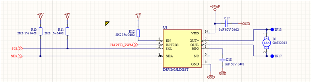

在组装后测试期间、我们发现了问题 DRV2605L 。 在某些情况下、芯片在启动时无法正确初始化、触觉电机无法工作。
奇怪的是、如果我们关闭设备、将 DRV2605L 加热几十度、然后再重新通电、驾驶员就会开始正常工作、在每次触摸时都能提供触觉反馈。 只要器件保持通电状态、芯片就会继续工作。 但是、如果我们关闭电源并让其冷却、除非我们重复加热程序、否则无法再次启动。
更换新的 DRV2605L 可解决问题。 我们已经在显微镜下验证了引脚焊接,并且连接牢固。
在另一种情况下、我们发现了不同的行为:如果器件仅关闭 3 秒、则芯片会进入无法写入系统寄存器(例如 0x01)的状态、但我们仍然可以读取它们。 如果在重新启动之前关闭设备超过 10 秒、则驱动程序将再次正常运行。
多年来、我们一直在生产和销售这些器件、而没有任何硬件变化。 您能否检查一下最近生产批次是否有任何已知问题或“勘误表“?

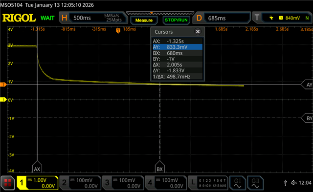

    关于您的建议、我已经尝试用 0.8uF 去耦电容器替换 1uF 去耦电容器、但行为保持不变。

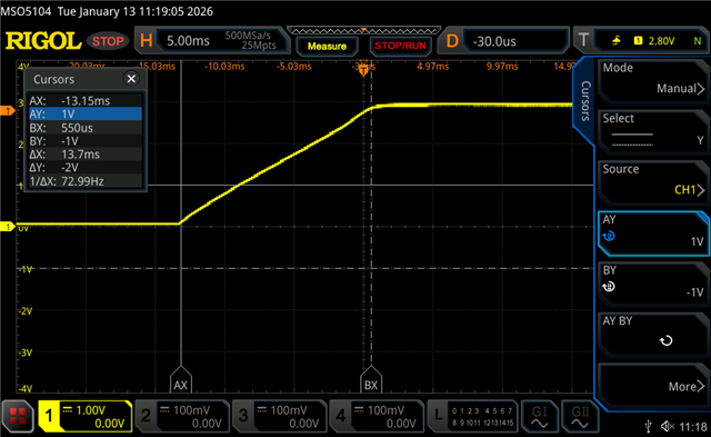

    请务必注意、来自同一生产运行的其他器件不会显示这些症状。 此外、当我用新芯片更换出现故障的芯片时、问题会立即消失。 没有更改任何其他元件、包括上升时间为 550µs 的电源模块(降压转换器)。
    根据数据表的第 8.3.12.4 节(欠压保护)、压摆率必须大于 3.6kV/s(相当于 3.3V 摆幅的大约 916 纳秒)。 我的器件可以轻松满足这种条件、因为电源斜坡完全在要求的限制范围内。
    我将附上示波器屏幕截图以供您查看。
