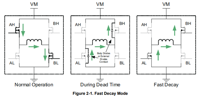

数据表的下图 6 显示了正向驱动和快速衰减期间的电流流动

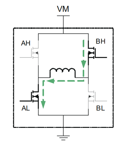

我希望使螺线管释放时间比快速衰减更短。 我执行了以下步骤:
1) 正向驱动后应用非常短的死区时间 (3us);
2) 施加 1500uS 的反向驱动,但直流高而不是 PWM ;
3) 向前滑行结束
理论上、H 桥允许我们主动反转螺线管上的电压极性、从而产生强大的反向力以快速拉低电流。  但问题是、当前在前进海岸之间衰减和应用反向驾驶没有区别。 TI 团队是否有任何建议?

    时间是相同的、因为它基本上做了相同的事情。 在快速衰减模式下、在短暂的死区时间后、将启用相反 FET 以提供更快的再循环电流。
    电流再循环和衰减模式(修订版 A)
    David
    嗨、Bin、
    是反向慢速衰减还是反向快速衰减?  尝试另一个您尝试过的选项。  下面是一张图、用于说明如何实现螺线管的快速放电、尽管这是专为从漏极到 VM 或 VCLAMP 引脚具有集成钳位二极管的驱动器而设计的。

    您好、David:
    感谢您的答复。 但是,我不明白为什么在 死区时间 1.5 毫秒后的反向驱动不会崩溃电磁能量显示在显微镜屏幕捕获我张贴。 这是否意味着反向驱动(如下图所示)不会生效、因为它确实是一种快速衰减模式?
    此外、对于您发布的图 2-1 中的快速衰减、 下表中的正向驱动、死区和反向快速衰减是否正确?

    尊敬的 Bin:
    电感性负载的物理特性决定了电流方向不能突然改变。 这意味着必须保持电流方向、即使 H 桥关断或电压极性反转(例如在切换旋转方向时)也是如此。 因此、电流衰减的速率取决于螺线管的电感。
    电流的衰减将慢至 LR 时间常数、其中 L 是电感负载上的电感、R 是低侧开关 RDSon 的两倍。
    您是否尝试过制动模式(慢速衰减)的响应?
    慢速衰减模式提供绕组短路、进而使反电动势短路(崩溃)。 这将导致转子极快停止。
    David
