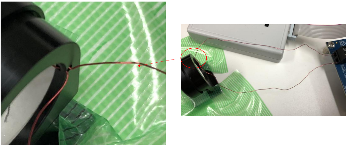

您好、
我一直遵循 ULC1001 用户指南并运行校准程序、我发现了一种可能表明压电连接/触点有问题的行为。
校准期间、报告的结果看起来异常。 例如、“Min Imp (Z_Ohm)“显示为 0、有些值看起来卡在非常小的数字上(例如,峰值电流约为 0.01A)。 基于此、我怀疑可能无法正确确定共振搜索、并且由于电气或机械(声学)接触问题、系统可能无法正确地“看到“压电。
您能否确认上述症状模式是否与 ULC1001 上的压电接触/连接问题一致?
如果这个假设是合理的、您能否建议可能的根本原因和建议的检查? 我特别希望在以下方面提供指导:
  1. 导致无效校准结果的典型失效模式(例如,最小值实现= 0)
  2. 建议进行电气检查以确认压电体已正确连接(例如,预期电容范围,连续性检查点,接线长度限制等)
  3. 对引线长度、电缆类型(双绞线/屏蔽)或焊接/连接点上应力有任何已知灵敏度
作为参考、从快速检查来看、我组装的接线和连接点不会出现明显的错误;但是、我可能会缺少一些特定于 ULC1001 校准的最佳实践。
任何建议或检查清单都将非常有帮助。
Conor

    Conor、
    根据图像、负载似乎 与 EVM 不直接兼容。 ULC1001-DRV2911EVM 上的输出 LC 滤波器和 IV 检测路径无源器件仅与 LCS-FL-RNG15 直接兼容。

    根据图像、它看起来像 LCS-FL-CYL20、而不是 LCS-FL-RNG15。 对于 LCS-FL-CYL20、以下是关键信息。
    • 设计:  采用圆柱形压电元件。
    • 功耗(典型值):  此类设计的功耗通常在的范围内  25W 至 35W  连接到驱动器。
    • 兼容性:  设计用于 ULC1001-DRV290XEVM  评估板。
    • 滤波器配置:  需要特定的输出 LC 滤波器元件、通常为 A  4.7nF 电容器   22uH 电感器 以获得 ULC1001 EVM 的最佳性能。

    我搞错了本文开头列出的 EVM 型号 I。我当前使用的 EVM 的型号是 ULC1001-DRV290XEVM。 您能否对此发表评论?
    Conor
      答案:压电断开或短路: 断路(传感器断开)或电极间短路将导致校准扫描立即失败。
    机械去粘: LCS 过度驱动会导致压电体与镜头盖的粘合剂粘合失败(分层)。 这使得系统无法运行、因为电能无法有效地转换为机械振动。
    2.建议进行电气检查以确认压电体连接正确(例如,预期电容范围,连通性检查点,接线长度限制等)
    答案:找到一个在 20kHz 至 200kHz 范围内扫描的阻抗分析仪、以检查 LCS 的阻抗响应。
    3.对导线长度、电缆类型(双绞线/屏蔽)或焊点应变的已知灵敏度
    答:不  LCS-FL-CYL20 的谐振阻抗大于 10 欧姆。 它对 引线长度、电缆类型(双绞线/屏蔽)或焊接/连接点的应变不是很敏感
