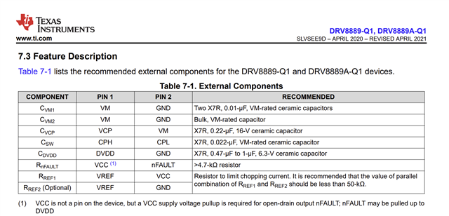

尊敬的 TI 专家:
客户使用 DRV8889-Q1 制作原理图。 您能回顾一下吗?
DRV8889A-Q1_Executive (step).pdf
追逐
    您好 Chase、
    感谢您发送编修。 我查看了 2x DRV8889-Q1 的附加原理图。 它遵循我们关于外部元件的数据表建议。 VREF C507 和 C518 上的电容器不是必需的、可以将其移除。
    此致、Murugavel
