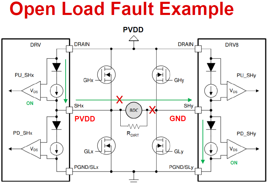

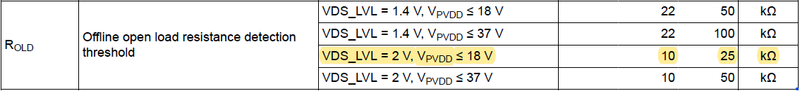

我有一个关于关闭状态下开路负载诊断的问题。 以下是应用手册中的开路负载故障示例和数据表中的参数。
  1. 从数据表中可以看到 Rold 的定义。 发生开路负载时、它是否等于应用手册中的 Rdlot?
  2. 对于 Rold、这是否意味着如果 OUT1 和 OUT2 之间的电阻大于 Rold、则会将其检测为开路负载故障? 如果电阻小于 Rold、它不会报告开路故障?
    您好 Bing、
    感谢您的提问。
    在数据表中定义了 OLD。 当发生开路负载时、它是否等于应用手册中的 Rdlot?
    Rdlot 是一个诊断电阻器、用于在电机断开时实现开路负载检测、可以等于 Rold。 OLD 在 SHX 和 SHY 之间为开路负载电阻。
    对于 Rold、这是否意味着如果 OUT1 和 OUT2 之间的电阻大于 Rold、则会被检测为开路负载故障? 如果电阻小于 Rold、则不会报告未决故障?
    是、Rold 显示了 OUT1 和 OUT2 之间开路负载电阻的典型值、这被视为开路负载。 电机电阻在几欧姆的范围内、远低于 Rold。
